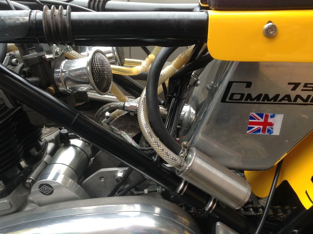

Oui Michel, c'est aussi ce que je pense. Par contre, je trouve le diamètre du reniflard du réservoir d'huile bien petit. As-tu monté un récipient récupérateur d'huile des reniflards ? Patrick-ma l'a fait et j'attends une photo de son montage. Je l'ai fait sur mon Seeley Commando, et depuis, fini le goutte à goutte d'huile émulsionnée sur le pneu arrière à l'arrêt !
Michel J
Messages : 990
Re: Manx
Message non lu par Michel J »
Sur le Seeley j'ai comme toi un petit réservoir le long du cadre coté gauche. Sur la Manx , que du classique bidon entre les platines moteurs. L'un comme l'autre il y a jamais rien de dedans d'ailleurs…

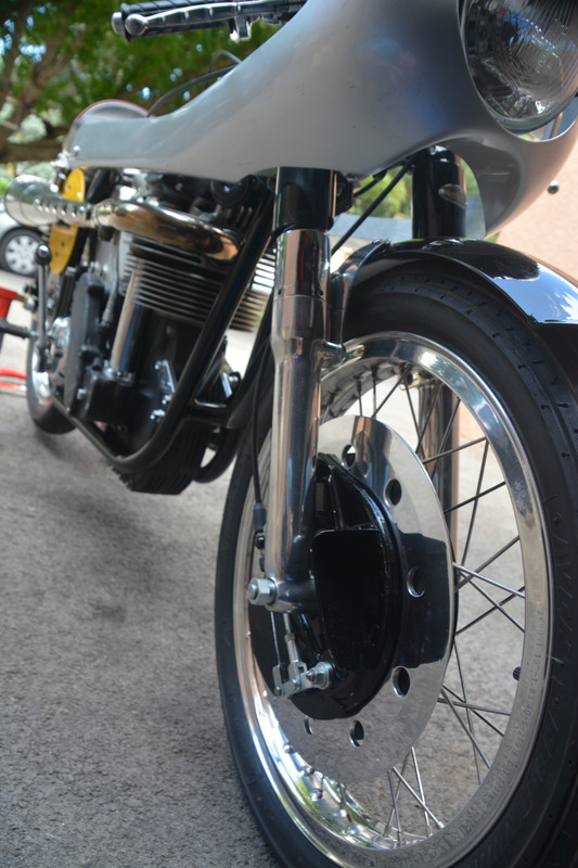

Sur ma Manx 500 de 53 j'ai les freins d'origine en magnésium. Sachant que dans le temps, ce métal se dégrade plus rapidement que d'autres alliages, y a t'il des précautions particulières à prendre, entretien spécifique ? Mon Seeley possède également des freins magnésium Cériani, 4 cames à l'AV et 2 cames à l'AR.
