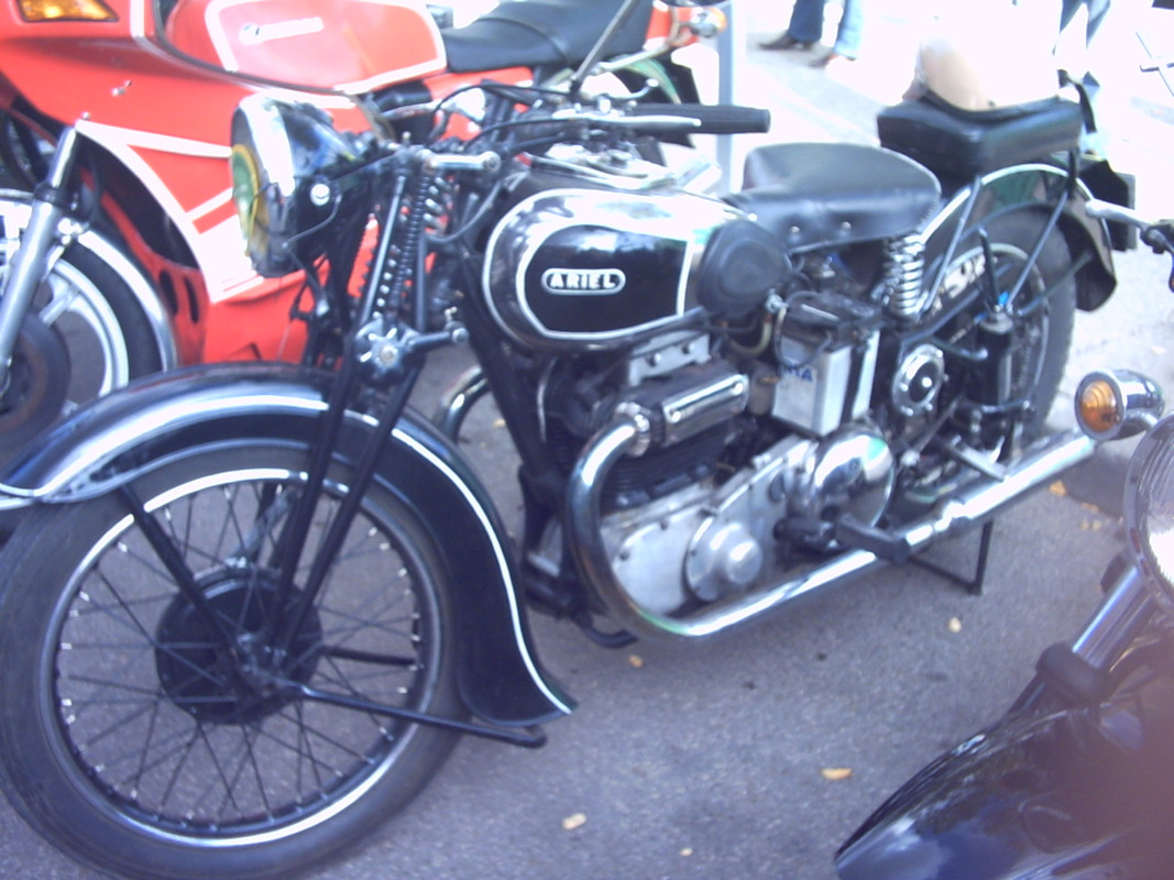

Il y en a une très belle à vendre à en Espagne :
https://motosantiguashd.com/dev/index/m ... four-1957/

Re: The Squariel (mk1)
La Square c'est mon rêve de tomber dans le vide.
Je reconnais que c'est une moto au dessus mes possibilités, ce soit économique comme a niveau mécanique. De même dans le cas que quelqu'un me donne cette moto ça serait dommage parce que je ne pourrais pas la réparer et au premier problème la moto finira oublie dans un coin perdu et je refuserai pourtant le cadeau.
Aux années 90 j'avais trouve dans le grenier d'un client de mon entreprise qui habitait dans une petite ville a cote de Montserrat a la province de Barcelona une Indian Grand Chef (elle était peinte de blanc et je me souviens toujours de son image fabuleuse), en très bon état avec sa documentation au jour et prête pour rouler. Apres quelques paroles avec le client il me la vendait par un prix méprisable..., quel vertige, quel sensation de vide dans l'estomac de penser seulement a son entretien, tant que j'ai refusé son offre!..., et vraiment, après tous ces ans passes et malgré que j'ai appris beaucoup de mécanique et que l'internet fait la recherche des pièces plus facile, je ne regrette rien. L'indian Grand Chef c'est un autre de mes rêves de tomber dans le vide, pareil qu'un Renaul Alpine A110 de la décade des 70 qu'aussi j'avais refuse quand j'avais 25 ans comme échange contre un Lincoln Continental de 1962 que j'avais acheté en enchère publique par un prix méprisable avec lequel (a part d'avoir eu la mauvaise expérience de finir encaisse entre deux coins d'une intersection du quartier gothique de Barcelona), je n'avais pas l'argent suffisant pour le faire le plein d'essence tous les jours, de parfois deux fois le même jour.
La moto que je connais c'est autre:
