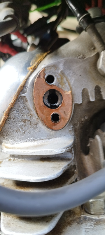

Comme promis voilà des news.
Alors a moins que l axe de culbuteurs se déplace tout seul.... Il y a dans ce monde de sacrés branquignols !!!
Enfin merci a vous pour les conseils !!!!
Malheureusement je n ai pas encore reçu le matos pour faire le taf .. :|
Mais lundi ce sera certainement réglé :mrgreen:
Sinon j ai installé ça sur mon carter de distribution,il y a une sacrée pression qui sort :shock:
J ai un clapet anti retour mais ce souffle tellement que j ai du mal a imaginer que ça puisse repartir dans le moulin...

Pour le souffle, c'est normal, tu as deux grosses gamelles qui vont et viennent en même temps.
