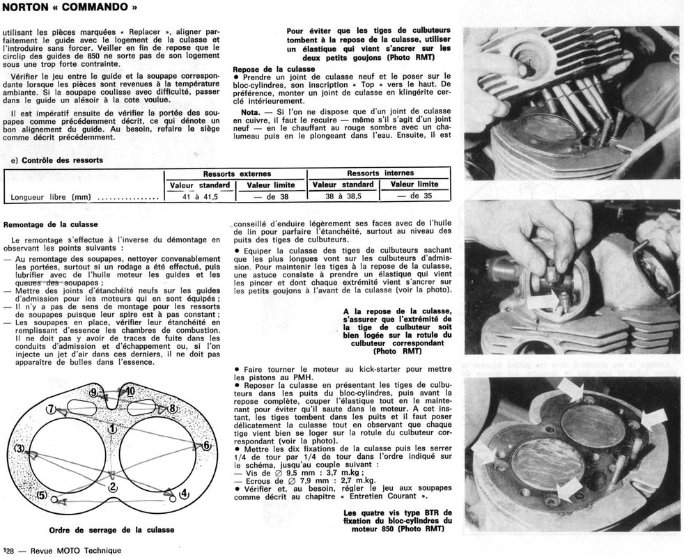

Et ce qu'on peut déculasser moteur dans le cadre ?
Chine
Messages : 3102
Localisation : Cotes d'Armor
Re: En panne (Norton Commando 1970)
Message non lu par Chine »
Oui on peut !
C'est mieux avec une revue technique 8)
