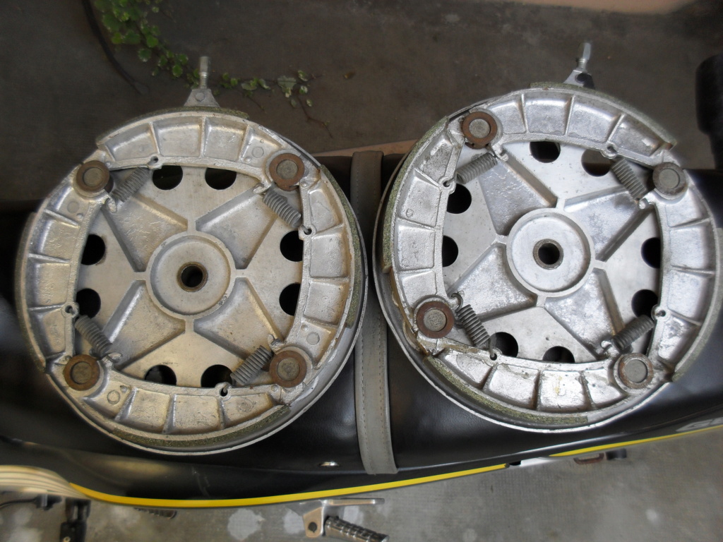

Sinon, il y a aussi ceci: 2 fois quatre cames (double flasque), soit huit au total. Et on voit bien l'usinage dégressif des garnitures.

Heureusement le frein à disque est apparu de série sur les motos, au contraire la progression des garnitures en ce moment serait proche à les décimales du nombre infinite 𝛑
