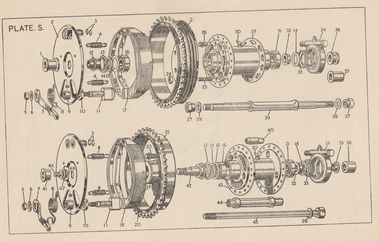

Les 16 H et autres 18 ou ES2 de cette génération sont bien pensées au niveau des roues.
Les garnitures avant et arrière sont identiques, en 7 pouces, ce sont les mêmes que celles des Commando à l'arrière.
Contrairement à beaucoup de machines, il est sans objet de rectifier les tambours avec la roue rayonnée. En effet, le rayonnage prend sur le moyeu et non sur le tambour qui est fixé au moyeu par trois longues vis. On retrouve ce système sur les TWIN, du moins à l'arrière.
Le tambour se démonte donc en enlevant ces trois vis, sans toucher au rayonnage.
Les tambours sont épais et rarement déformés. Mais s'il faut rectifier, il y a de la matière et point des besoin d'un tour de grandes dimensions.

Voici un extrait, plus parlant, du catalogue de pièces détachées Norton de 49. Le moyeu en haut est celui de l'Inter, en bas celui de la 16 H. Seule différence notable avec les ex WD, l'entraînement du compteur qui prend sur la roue AR et non avant.
Le rayonnage prend sur le moyeu n° 43 et le tambour n°22 y est fixé par les trois goujons n° 44 (c'est un pas CEI, il vaut mieux mettre une goutte de loctite plutôt que le souquer à mort et foirer le filetage) sur les vis n° 23.
On comprend de suite que la tension des rayons n'a aucune incidence sur le tambour et ne peut donc le déformer, ce qui explique qu'ils sont rarement ovalisés. On voit aussi qu'il n'est pas nécessaire de posséder un tour avec une importante hauteur de pointe pour une éventuelle rectification.
Cet excellent système se retrouve bien entendu sur la roue avant et il est présent sur les roues AR des Velocette KTT M1 à MK V.

Désolé, la pièce 44 est l'entretoise entre les roulements, le goujon porte le n° 40. Ma méprise vient de ce que sur les avant guerre, ce goujon est beaucoup plus long et traverse le moyeu de part en part, ressemblant par sa longueur et sa forme à l'entretoise. mais il est possible que le dessin Norton ait visuellement raccourci la pièce.
