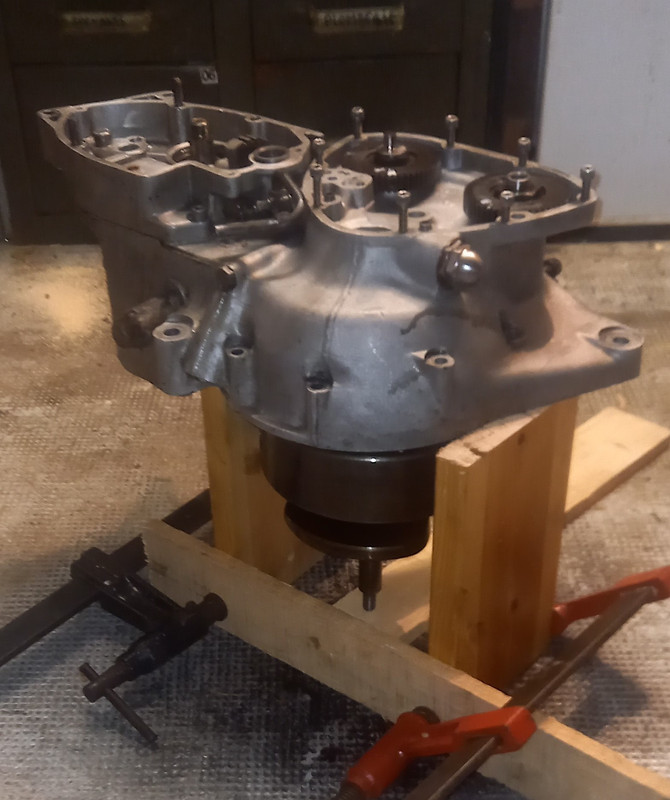

- jacques F
- Messages : 1864
Re: mise en route après restauration
il faut un extracteur spécifique pour sortir le pignon de distribution du vilo.
si tu n' en a pas , tu chauffe le carter sufisamment et tu sort le vilo avec son roulement et le pignon que tu pourras enlever ensuite aves un arrache à branche standart.
- Messages : 11697
Voilà.... tu fais tout comme dit Jacques et pas besoin de l'extracteur nul pour sortir le pignon de distribution :
Tu chauffes bien (par l'extérieur du carter) le logement du roulement et... soudain... ça tombe : le vilo avec les bielles, le roulement et le pignon.
Reste plus qu'à sortir le pignon avec un extracteur classique. Ne pas perdre le clavette

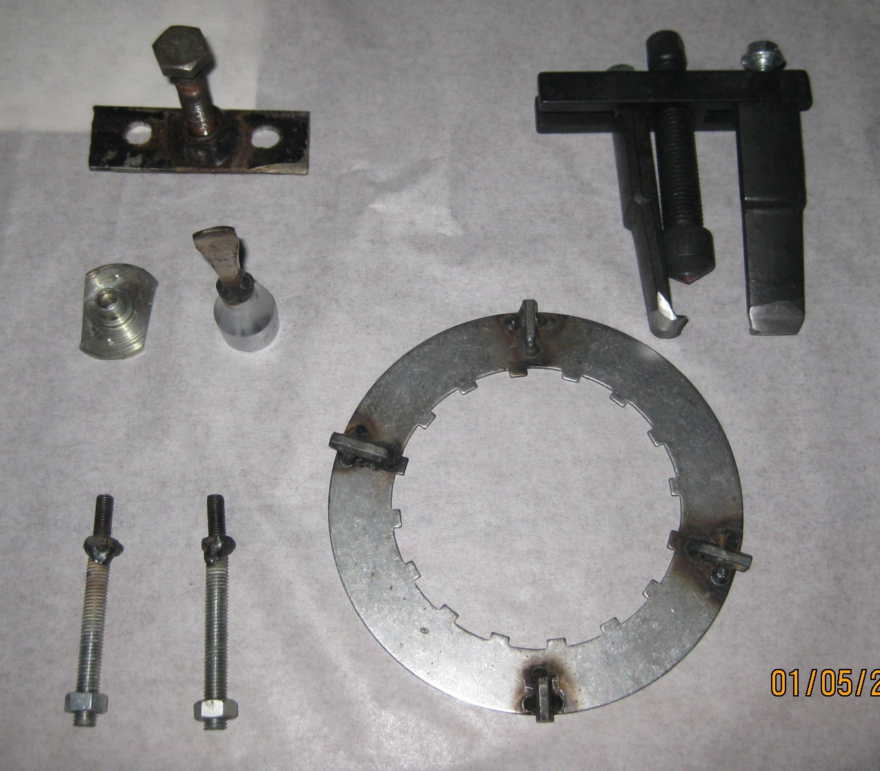

Bonifun
- Messages : 849
Hello claude34, Elmo, jacques F, tous,
De grâce pas d'amateurisme dans l'atelier. Dès que tu es sous l'axe du Finistère c'est marteau burin
Oui l'extracteur spécifique coûte pour 1X utilisé, je suis parti d'un extracteur standard et meulé pour que cela prenne derrière le pignon, ça vient finger in the nose
Quand tu descends dans les entrailles de la bête c'est un voyage dans l'inconnu
Ok je vais prendre mes calmants
Bon WE
