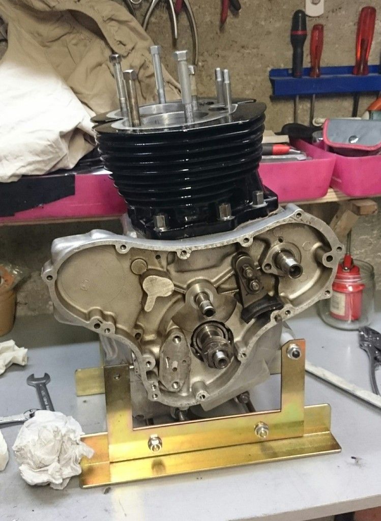

Ca avance,

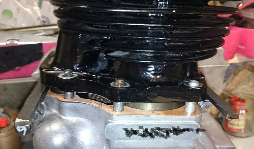

Petit système avec du fer plat empilé pour glisser les 6 écrous et rondelles lors de la descente du cylindre
Les pistons montent et descendent sans point durs en utilisant un bras de levier sur la queue de vilo, les parois ont été aspergées d'huile moteur pour cette vérif.
J'ai aussi récup mon pignon de distri avec la bague neuve en place + 2 alésoirs pour faire l'ajustage final.

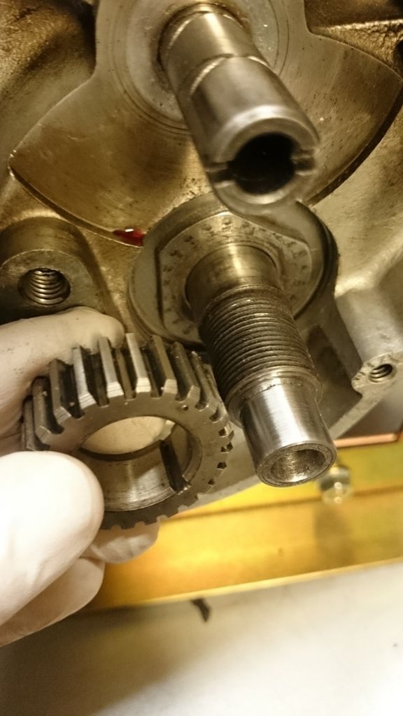

Finition du l’alésage intérieur de la bague du pignon intermédiaire, ici en 14,2mm sachant que mon axe sur le carter au plus large (à son extremité) fait 14,25.
Ca reste trop étroit pour l'axe, je continu donc avec de la toile émeri 400 huilée sur une douille carré 1/4 longue (9mm) dont le diametre tombe comme y faut. Après 20 minutes d'essai, à froid comme à chaud ca tourne librement sans trop de jeu.
Pour le remontage de la distri il faut commencer par le pignon de queue de vilo, rondelle lèvre vers l'extérieur, écrou triangle, puis clavette puis bague avec les repères (point/chanfrein) vers soi.
A noter que les clavette NA sont coupée d'un coté, probablement pour faciliter l'extraction sans les détruire. Du coup je reste peplexe devant le sens ad hoc.

Je mettrais la partie "coupé" à l'extérieur il me semble que ce serait plus facile pour la chasser si elle grippe.

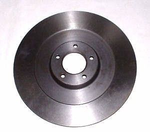

Je vais tenter le disque indien a 56 gbp livré. J'ai l'impression que c'est le meme que le RGM à 85gbp.
http://m.ebay.com/itm/151664701467?_mwBanner=1,

Celui ci est plein et en fonte.
J'ai payé via paypal, le risque d'avoir de la merde étant pas négligeable.
Le vendeur a l'air sur de son coup.

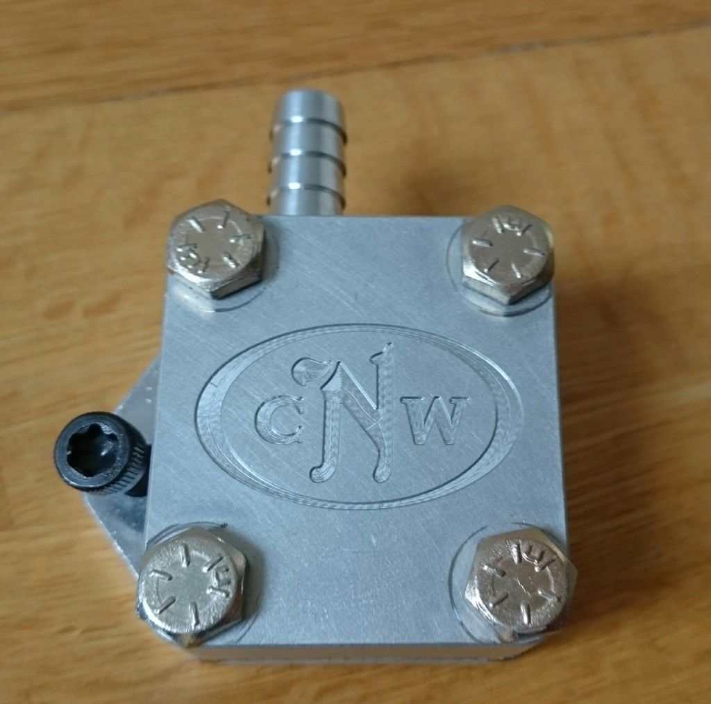

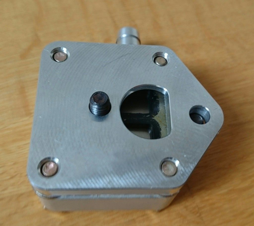

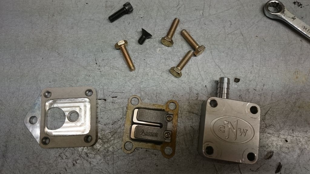

mais ca vaudra surement pas la qualité de breather/boite à clapet qui vient de mettre livré à l'instantNorton Commando Brake Disc 1971-1975 06-1885
**Money Back Guarantee**
[...]UNPAINTED CENTRE, AND UNPLATED BRAKE PAD CONTACT AREA. MATERIAL - CLOSE GRAIN CAST IRON
THIS BRAKE DISC IS MADE OUT OF EXCELLENT QUALITY [...]100% EXACT QUALITY**MONEY BACK GUARANTEE**

C'est du colorado norton works, on en parle qq pages avant, c'est censé remonter l'huile du wet sumping de stockage en coup de kick et surtout remonter l'huile des carter combat qd tu roules longtemps à haut regime. La légère depression ds le moteur reduirait fuite et rendrait qq pouième de cv.michelvincent a écrit :C'est quoi cette boîte à clapet??? Jusqu'à présent, je n'ai trouvé que ça,
https://www.mikesxs.net/search.html?q=breather (en bas de la page)
dont je suis content, mais ne demande qu'à apprendre!
C'est beau et ca se monte sans bidouille. D'autres maceurs l'utilisent et le recommandent.

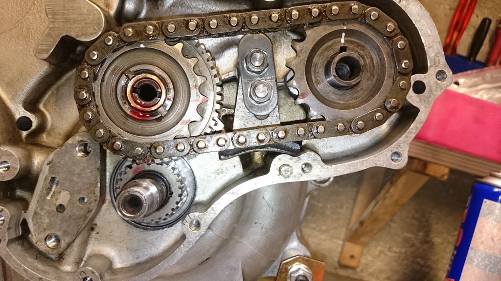

Re: [Norton commando 750 Mk IV] Un puzzle vers l'aventure
Ups a trouvé le chemin, donc je peux reprendre la distribution.
Sympa RGM me joint un petit cadeau car sur la précédente commande y a eu un mix.

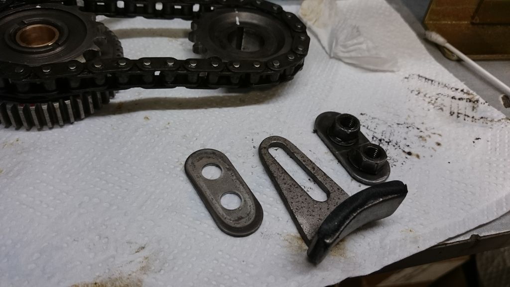

Le tendeur de chaine a 2 plaques, une plus fine en dessous, l'epaisse au dessus, et un sens la fine langue vers le bas.
Il faut 10 rouleaux de chaines entre les 2 reperes des pignons
Mis en place ca donne ça, en alignant le repere du pignon intermediaire et celui de la queue de vilo.
Par contre pour le serrage vous faite comment pour bloquer le vilo? Ds le workshop il utilise une pige ds la masse centrale mais moi j'ai déjà monté le cylindre.
