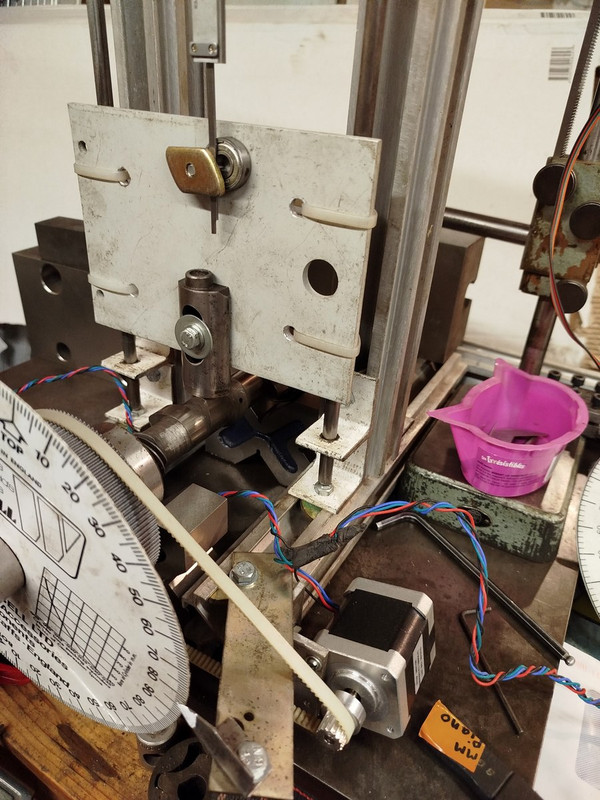

L'idée du jour c'est le pied à coulisse numérique à la place du comparateur :lol:
J'avais déjà essayé sur la culasse mais ce n'était pas pratique à fixer surtout sur la coupelle de la soupape, là sur le banc de test c'est bien plus facile, la partie jauge de profondeur serrée sur la plaque avec le poussoir, et le haut fixé sur le châssis avec une patte bien rigide.
Ça fonctionne apparemment bien, le pied à coulisse c'est du premier prix (Lidl) mais il semble donner des valeurs cohérentes.
Après l'astuce c'est que caché (pourquoi ?) sur le coté sous le cache plastique, il y a des connexions possibles pour sortir les données de mesure, certains l'ont fait avec succès sur des pieds à coulisse du même genre, pourquoi pas.

La dernière mauvaise idée c'est de croire que j'allais faire un banc automatique de relevé de diagramme d'arbre à cames facilement ! :mrgreen:

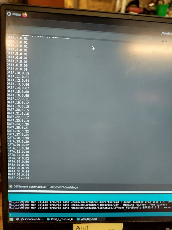

Première étape logiciel à faire (avec IA), débugger etc,
ok enfin ça tourne, l'arbre à cames est entraîné 1° par 1°, enfin j'ai seulement mis un seul moteur pas à pas pour simuler le fonctionnement,
le pied à coulisse numérique donne les bonnes valeurs de levée après chaque changement de position, et ça va bien dans un tableau sur PC, super ! 8)
Je mets tout ça sur le banc de test réel et tout va mal :evil:
sûrement des parasites avec les 2 moteurs, le pied à coulisse affiche les bonnes valeurs de levée mais c'est n'importe quoi sur le PC portable qui reçoit les infos.
le tableur (pour mettre les relevés) du PC portable ne veut pas se connecter alors que ça fonctionnait sur le PC fixe. Pfffffffffff ..............

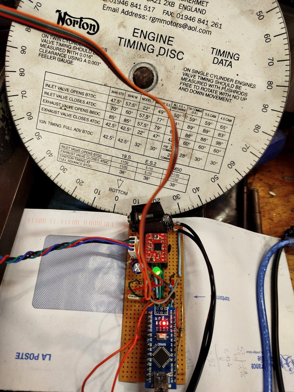

Bon tout ça est fait avec plaque d'essais et fils volants, ça ne va pas, il faut au moins des circuits bien faits, fils courts ou blindés, des soudures etc.
je m'étais dit en quelques heures ça va fonctionner, et non, peut-être en quelques jours ... :oops:

Ce matin il faut que je fasse le circuit proprement en espérant que ça améliore le fonctionnement...................
et je n'ai pas d'autre arbre à couper ! :mrgreen:
michelm
Messages : 2516
Localisation : 63 Puy de Dôme
Message non lu par michelm »
Avec un circuit "propre" ça fonctionne mieux, ouf !
J'ai fait différents essais en changeant :
la vitesse des moteurs, pas trop vite sinon parasites, mauvaises mesures de levée etc.
temps de pose après rotation de l'arbre à cames de 5 sec je suis passé à 0.2 sec, trop court, 1 sec c'est très bien,
angle de rotation total 210° pour avoir vraiment le tout début de levée et la fin,
Un seul problème pas très grave : les données ne vont pas directement dans le tableau avec graphiques etc, et je ne sais pas pourquoi,
mystère de l'informatique, ça fonctionne sur un PC fixe pas sur le portable, du coup je copie les valeurs dans le tableau en quelques secondes.
Tout ce petit montage me semble assez correct, ça va au moins 10 fois plus vite qu'à la main, c'est constant à chaque série de mesures, quelques centièmes en plus ou moins mais avec un pied à coulisse à moins de 10€ je trouve que c'est très raisonnable, je ne suis pas sûr qu'un comparateur numérique plus précis apporte une nette différence.
Le pire c'est que j'ai encore fait ça avec les "mauvais" roulements pour l'arbre à cames ce qui n'est pas très favorable à une bonne précision de mesure.
Il faut que je trouve 2 roulements à billes d 22.23 mm ça sera mieux, ou un vraiment identique au mien RLS9 ou LJ 5/8 si je me rappelle bien, d 22.23 mm.
Je préfère des roulements à billes pour le diamètre extérieur qui va bien sur mon banc de test.
Un petit Arduino Nano à 3 € commande le circuit pour les moteurs pas à pas, et envoie les données au PC à chaque fois que l'arbre à cames tourne de 1°
il y a un petit saut au milieu mais sinon c'est très proche de ce que j'avais fait à la main, plus régulier

David46, les compétences en électronique : pas tant que ça et maintenant je peux donner le logiciel et les composants nécessaires pour le faire, il faut savoir faire les petites soudures des composants, bien vérifier son montage, ça me semble relativement accessible.
Les composants sont faciles à trouver, et pas chers :
moteurs Nema 17 environ 10 à 20 € neufs mais de l'occasion fait très bien l'affaire, un Arduino Nano (clone) environ 3 €, quelques résistances, condos, et transistors 2 €, une alim 12 V 1 A environ 8 € neuf, le pied à coulisse Lidl (j'en ai vu en vente d'ailleurs hier) 12 €, pignons courroie, tout ça reste abordable.

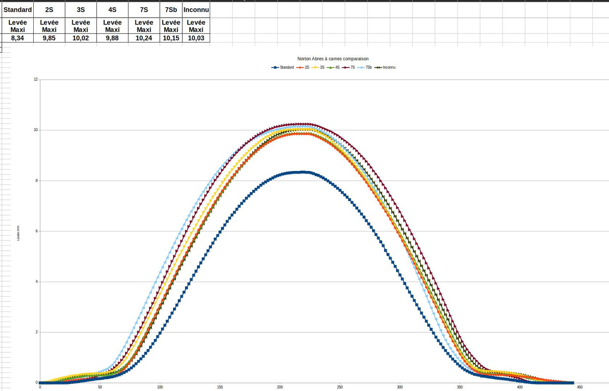

J'ai sorti ma collection d'arbres à cames, il n'y a pas que des bons, il y a des cames usées mais il reste des cames en état correct pour faire un relevé.
J'avais même pu avoir un brut pour voir si on pouvait s'en servir pour une re-fabrication chez Siccardi à Liancourt ...
michelm
Messages : 2516
J'ai fait des bagues pour les roulements comme ça plus de problème avec les roulements et l'arbre à cames.
Quelques relevés en mode automatique, je suis un peu surpris l'arbre à cames marqué 2S semble identique au 4S, pourtant c'est bien indiqué dessus.
Le 3S est différent pas de soucis, le 7S est sûrement fait pour satelliser le moteur :mrgreen:
michelm
Messages : 2516
J'ai testé 2 autres arbre à cames, un autre marqué 7 que j'ai appelé 7b (courbe bleue claire) mais de fabrication différente et dont le diagramme est aussi différent, origine ??
Mais la came est asymétrique ce qui avait fait dire à l'ingénieur de Siccardi qu'il était fait pour un culbuteur en caoutchouc !
Ceci dit avec l'Isolastic ça irait bien :mrgreen:
Un autre sans aucune indication et qui semble proche des 3S (neufs), origine ??
Avec tout ça je sais maintenant ce que ça donne au niveau diagramme pour chaque arbre à cames, c'est toujours ça.
Au niveau levée maxi il y a une sacrée différence entre standard et les autres.
