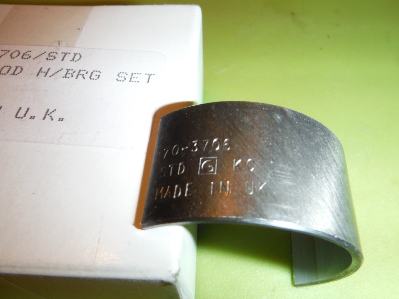

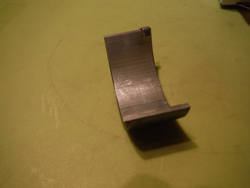

j'avais commandé les coussinets à deux fournisseurs différents, le premier n'étant pas sûr de recevoir des Glacier , donc j'ai le choix entre :
Et celui ci
Je n'ai pas retiré l'emballage, mais l'aspect intérieur est " glacé satiné "
Sur l'extérieur est marqué : 3706 STD et 3A
Qu'en pensez vous, svp ???

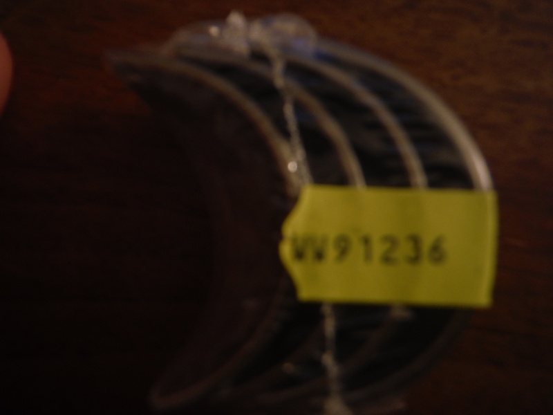

le deuxieme la ref commence par WW? si oui wassel = asia

Merci Julien
Pas de WW sur les coussinets mais cette référence sur l'emballage : WW91236
C'est grave Docteur ?
Ce soir je vais relire tout ce que j'ai sur le Zen :mrgreen: , parceque .......
Remarque , sur les premiers il y a un G dans un carré ( : glacier ? )
Luc94
Messages : 5190
Localisation : 94
Message non lu par Luc94 »
Bon, j'ai compris ... je mettrais celles qui ont le G dans le carré
