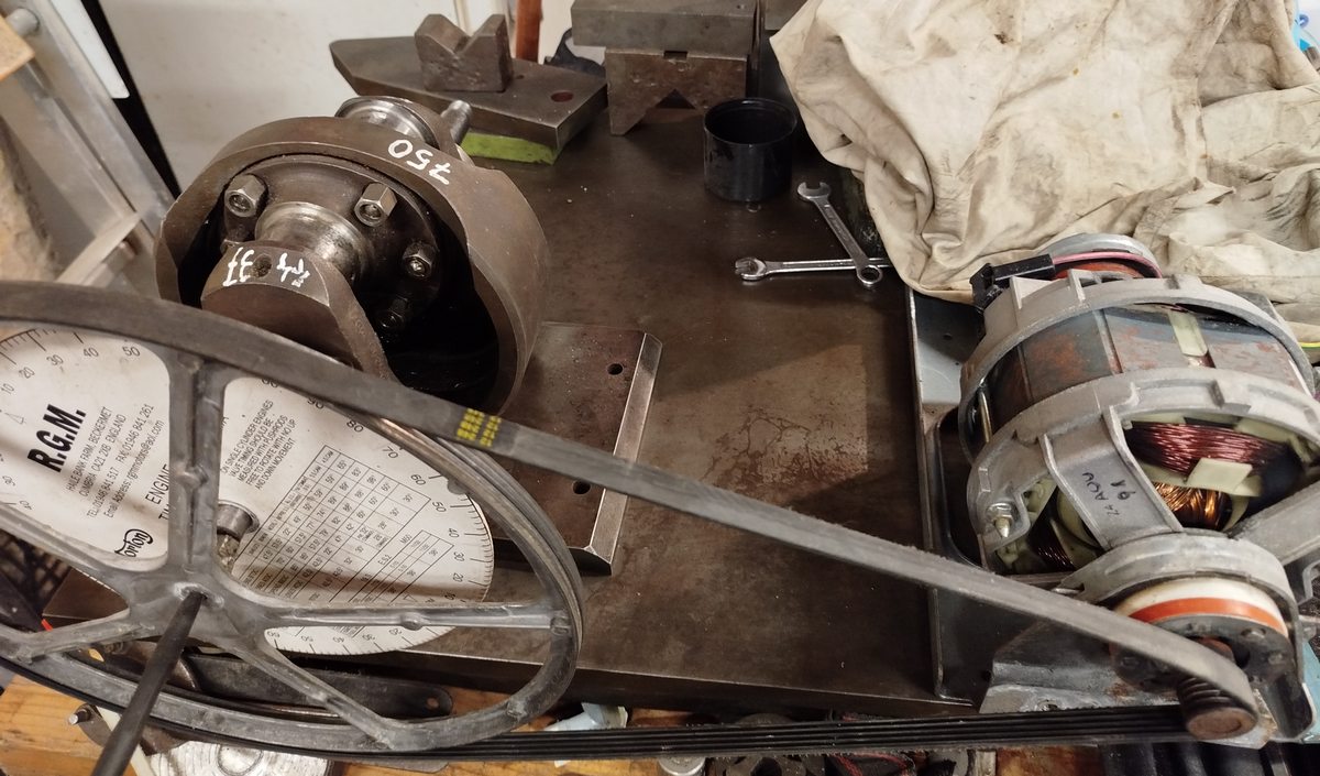

J'ai cru pouvoir trouver une solution pour faire tourner le moteur avec son circuit de commande d'origine (1994 !) mais je n'ai pas vu où se faisait la commande.
Il tourne 3 sec et s'arrête, j'ai testé toutes les sorties du circuit numérique (référence inconnue) mais rien trouvé, j'ai déjà perdu pas mal de temps avec ce circuit.
Je vais peut-être opter pour un circuit fait maison, mais ça va me prendre aussi pas mal de temps, ou un variateur tout fait mais pas optimisé,
Un fait maison avec régulation de vitesse :
https://www.hackster.io/saulius-bandzev ... ler-a4ceaf
Sinon j'ai mis les éléments pour voir ce que ça donnerait, la poulie sur le vilo, à priori il vaudrait mieux la mettre coté primaire, pour pouvoir entraîné le vilo qui est quand même un peu lourd.
Le moteur de lave linge est à coté avec la courroie mais il le faudra dessous, sinon impossible de capter les vibrations dans le sens horizontal.

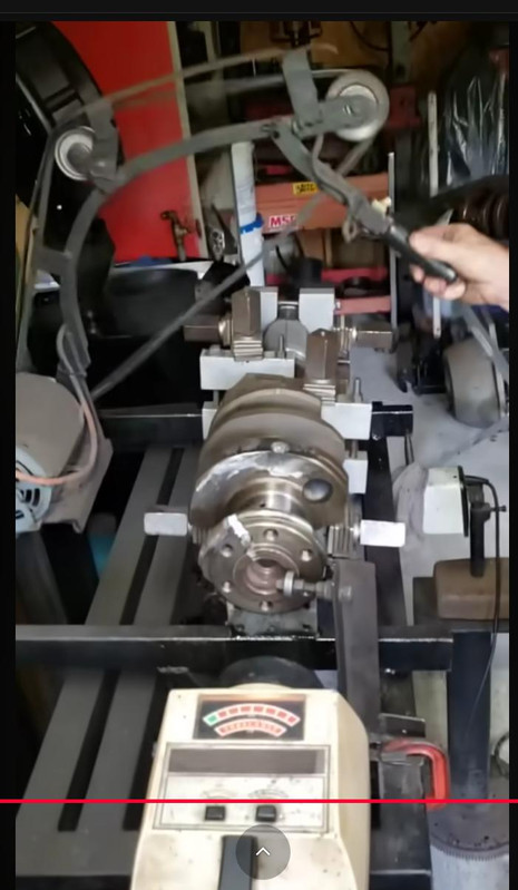

Je repense aux vidéos d'équilibrage vilo, les amateurs lancent le vilo mais ne le font pas forcément tourner en permanence, en fait si on le lance avec son inertie il continue à tourner et on fait la mesure de déséquilibre.
Il me semble que c'est aussi comme ça sur des machines de pros, le modèle avec une courroie qui vient frotter sur le dessus du vilo, ça doit le lancer et la mesure est faite après.
Ainsi pas de risque de vibrations ou de déséquilibres créés par le moteur d’entraînement.
Sur un banc maison c'est un gamin qui fait tourner le vilo avec une perceuse en bout de vilo et un long petit axe, il tourne en permanence :

Celui là c'est du low-tech comme j'adore, structure en bois, comparateurs mécaniques sur les supports de palier, entraînement du vilo avec perceuse, douille et vis 6 pans en bout de vilo 8)

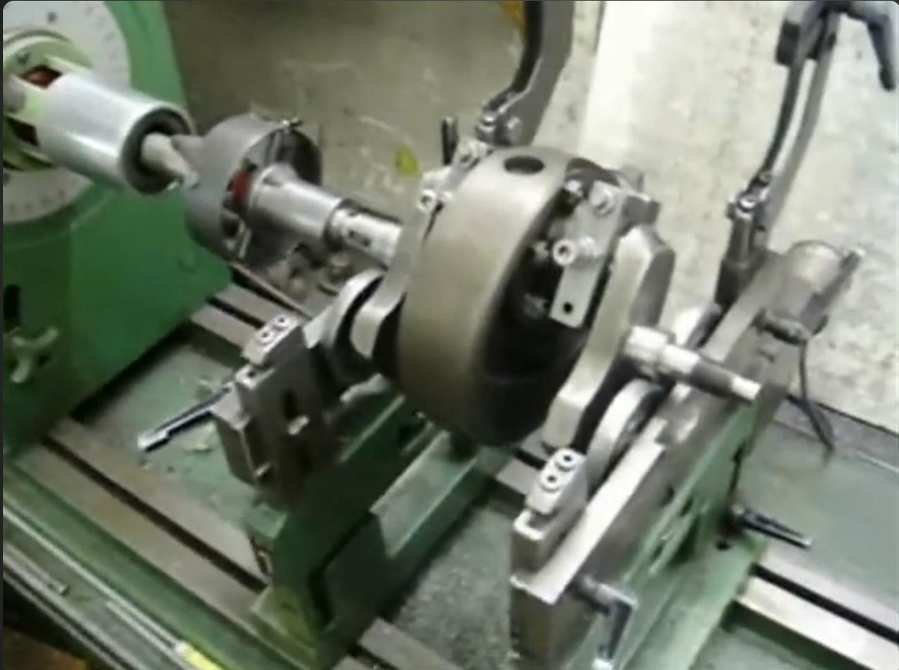

Une autre équilibreuse ancienne avec l’entraînement par courroie sur le dessus

Un autre fait maison par un pro de l'équilibrage, on voit qu'il est de construction assez ancienne, il entraîne le vilo par une courroie qui vient frotter dessus, mais il va jusqu'à 6 000 tr/mn !
Old school crankshaft balancer !! here's the story !!

Les deux derniers exemples sont les plus intelligents, lancer via frottement d'une courroie et après profiter de l'inertie.

Je m'étais replongé sur la carte électronique de commande avec un oscilloscope portable, et je me suis aperçu que la dynamo ou petit alternateur tachymétrique ne fonctionnait plus, ça ne risquait pas de réguler la vitesse.
C'est peut-être une des causes du fonctionnement en mode essorage.
Alors j'ai pris la pince coupante, j'ai viré tout ce bordel, mis en série les enroulements stator et le rotor, branchés sur un variac "Rhéotor" qui permet de faire varier la tension de 0 à 220 V (10 A maxi) et j'ai testé le moteur.
Ça tourne impeccable et il est facile de limiter la vitesse du moteur, donc un variateur simple à triac devrait faire l'affaire, sinon je garde le variac.
Je passe à l'étape suivante.

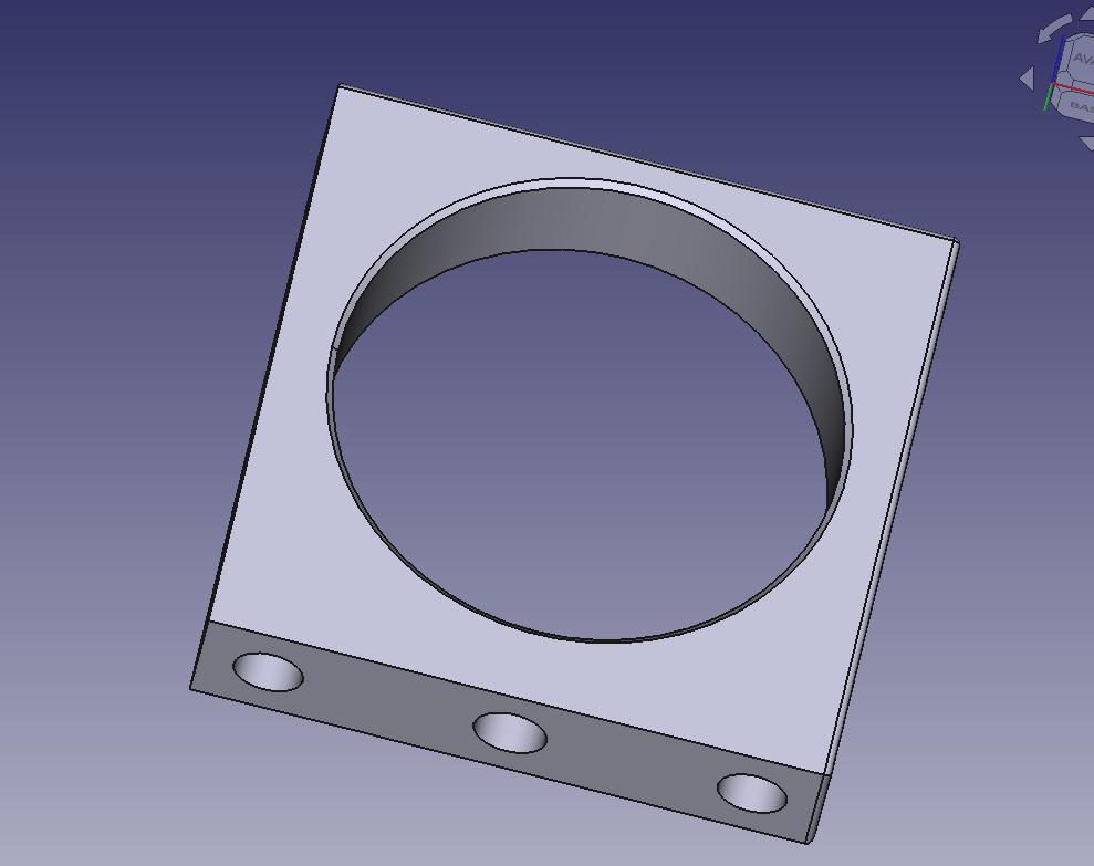

Je dessine très lentement avec FreeCAD, première esquisse d'un palier, diamètre de 72.5 mm pour recevoir un roulement vilo.
Je me dis qu'au lieu d'usiner un bout d'alu ou autre je peux imprimer 3 D, ça doit supporter le poids.
Dessous j'hésite, un perçage de 10 mm, mais ce n'est pas assez il faut plutôt 3 perçages et 3 colonnes qui vont aller sur une pièce de pivot dessous, il faut qu'elle soit à distance du maneton et d'un contre-poids.
Ou faire un palier haut qui descende suffisamment bas. Mais à imprimer il y a plus de risque sur une grande pièce.
Il va falloir bien calculer tout ça !

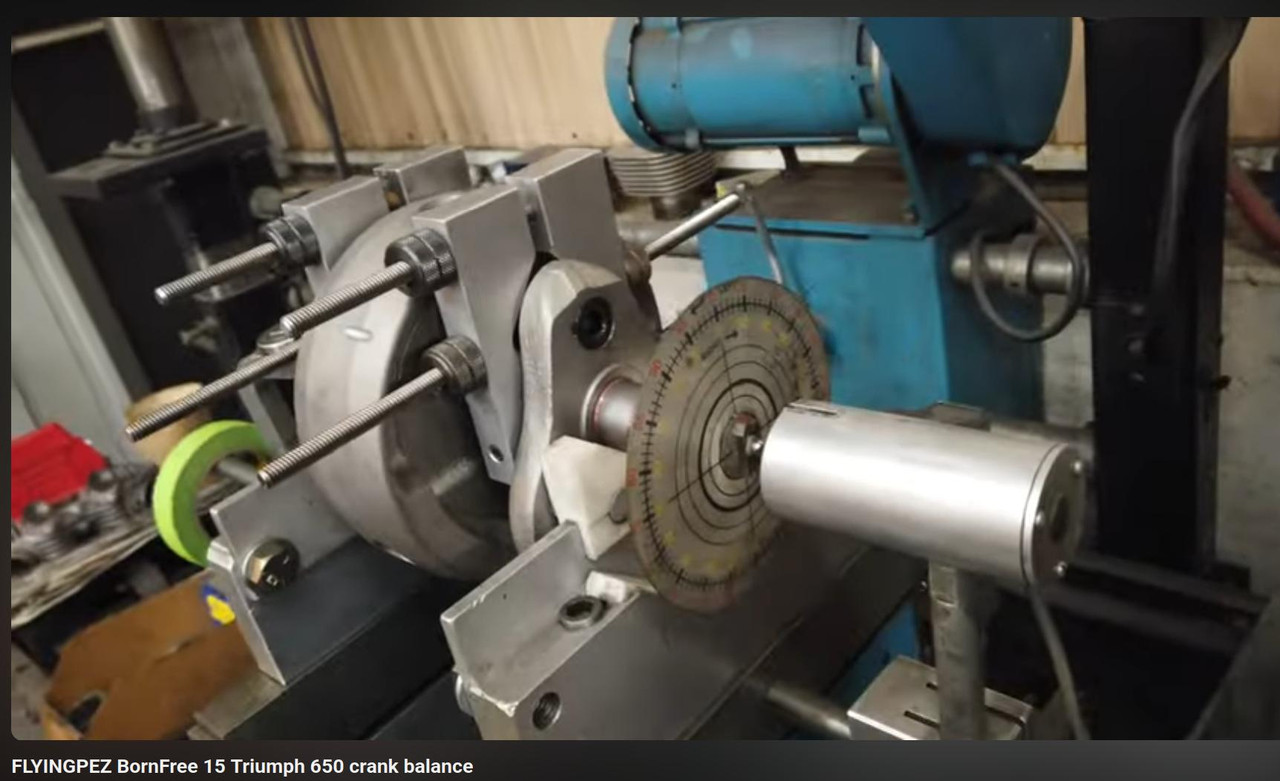

J'ai vu 2 vidéos d'équilibrage de vilo de Triumph, ça semble être utile on voyant la quantité de matière enlevée !
Triumph Crankshaft balancing - Bonneville Rocket Trophy Trident
ChrisApplebee181
https://www.youtube.com/watch?v=3tQptjetY4M&t=84s
FLYINGPEZ BornFree 15 Triumph 650 crank balance
Dirty Shirt Richter
https://www.youtube.com/watch?v=oM8jKGH3YdE
Si je comprends bien le fonctionnement des machines d'équilibrage ancienne, il y a un stroboscope pour indiquer l'endroit du déséquilibre, quoique je vois afficher l'angle pour un des vilos de Triumph
