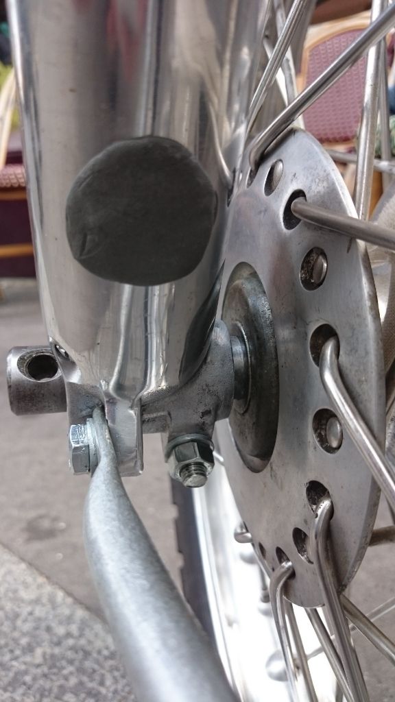

Petit trajet de 10 km, la rustine est étanche, c'est bien sec tout autour mais j'ai encore une goutte sur l'écrou de fixation de garde boue. J'espère que c'est un résidu de la fuite précédente mais je suis sceptique.

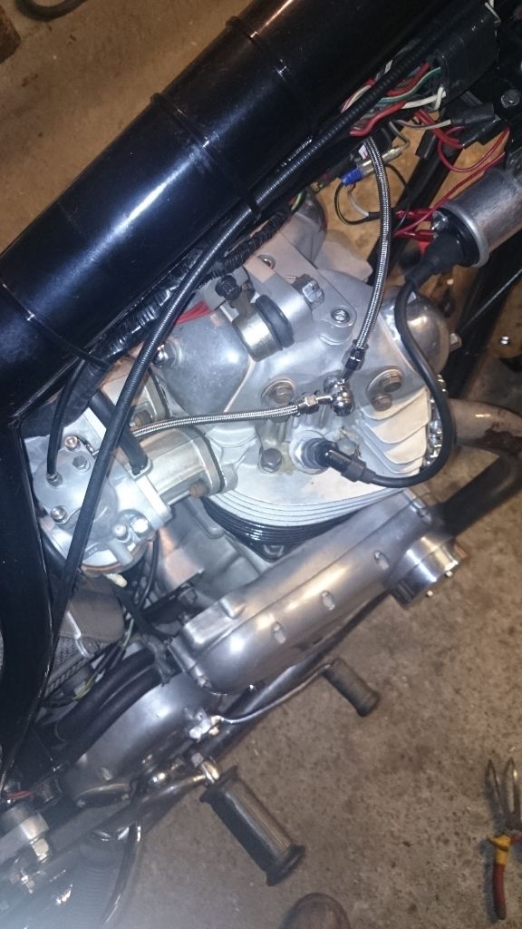

Sur cet base je me lance pour une balade plus longue, 50 min ville, puis 5 km dde la voie rapide, paf à gauche ça ratatouille, demi tour et "rentrage" sur un filet de gaz.

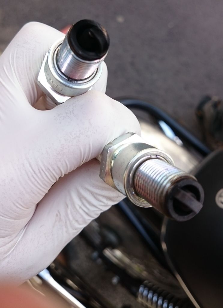

Bougies neuves ( les anciennes sont noir charbon), ca tourne bof démontage carbu gauche et nettoyage (cuve ultrason + soufflette) çà a plus l'air sale que ça.

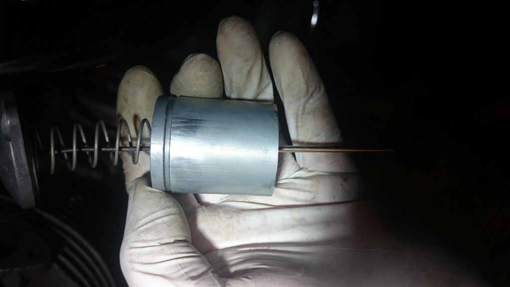

J'ai bcp de mal à régler la carburation (noter l'état du boisseau neuf apres 80km...), le cylindre droit à l'air de chauffer plus.
Bon an, mal an, je repars pour un tour et là ca cogne bcp trop (bas moteur?, transmission?) surtout au ralenti. Un vrai sale bruit, ambiance ça va casser :(

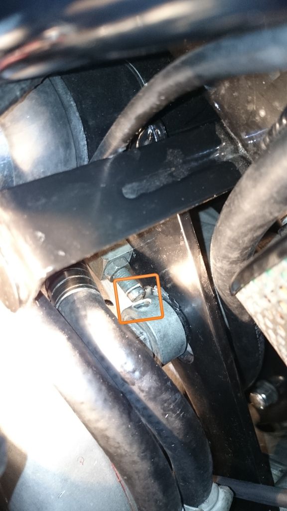

Démontage du cache, je pense que ma chaine est clairement détentue et que cela peut expliquer le bruit alarmant
En plus ma chaine à l'air bien fatiguée...
J'ai retendu ( oh que c'est chiant le tendeur derrière les durites d'huile et la chaine secondaire qui se dérègle...)
Ca donne ça (objectif 9-10mm)
J'ai refais tourner au ralenti, le bruit de cognement semble avoir disparu.

Juju, à mon avis ta chaine primaire est trop tendue, quand tu appuie sur le kick (légèrement avec la main) est ce qu'elle se relache ?
JuJu
Messages : 1383
Localisation : Paris
Re: [Norton commando 750 Mk IV] Un puzzle vers l'aventure
Message non lu par JuJu »
Chine a écrit :Juju, à mon avis ta chaine primaire est trop tendue, quand tu appuie sur le kick (légèrement avec la main) est ce qu'elle se relache ?
Le débattement est de # 10mm (9,5mm d'après le workshop), pas contre il ne dise pas trop quelle force exercer pour le mesure du debattement total. Je la trouve cependant "tendue" mais comme je n'ai pas l'expérience...
Je vais voir ce qui se passe qd j'appuie sur le kick avec la main.
On est d'accord que sur la premiere vidéo elle est pas assez tendue?
Messages : 11597
Il vaut mieux qu'elle soit pas assez tendue que trop....
Avec une chaine trop tendue, sur ma T140 j'ai cassé:
Le roulement sortie de vilo
La chaine
Le pignon sortie moteur
La cloche d'embrayage
Le deux roulements torrington d'axe secondaire
et je m'estime heureux de ne pas avoir abimé le vilo et l'axe de boite.....
Bilan 6 mois d'arrêt et de réfection moteur.... maintenant je mets plutôt trop de débatement que pas assez. Je me suis laissé dire que le signe d'une chaine trop détendue était son claquement sur le carter. Bon on est peut être pas obligé de régler comme ça non plus.... :)

Vu la gueule de tes bougies et l'utilisation que tu as de la moto c'est à dire rouler entre le circuit de ralenti et de progression , je ne pense pas non plus à un simple problème de réglage de vis de richesse. Tu devrais contrôler ton niveau de cuve et voir si il n'est pas trop haut.

Verdict du test main sur le kick, on sent la tension baisser ds la primaire et ds mon cas ça reste effectivement trop tendu.
Cause ou conséquence le lollipop s'est cassé en voulant refaire le réglage.

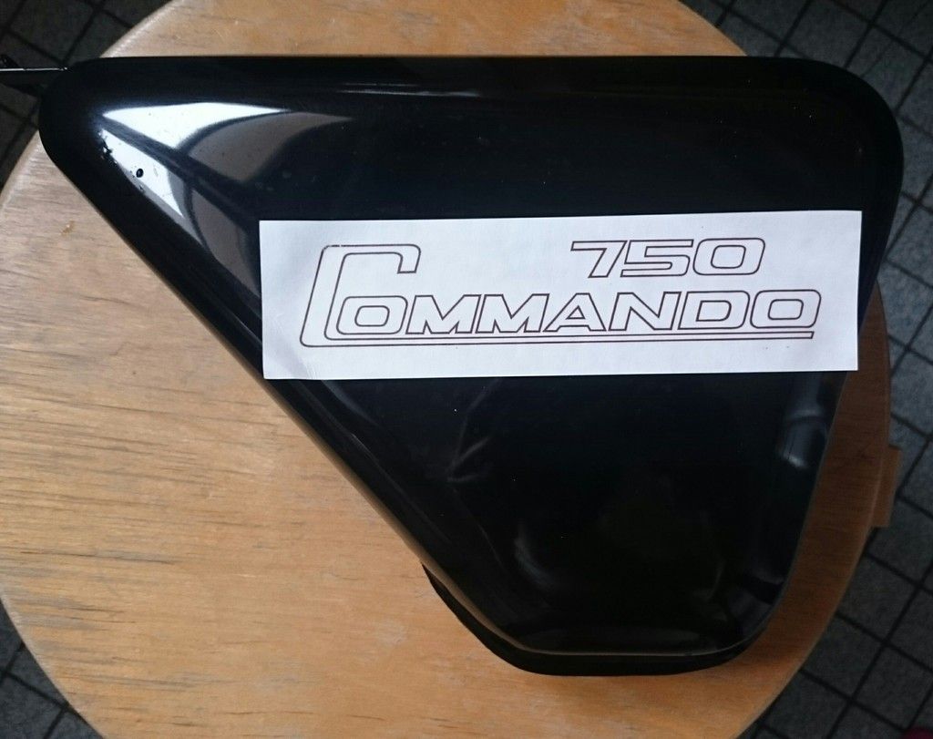

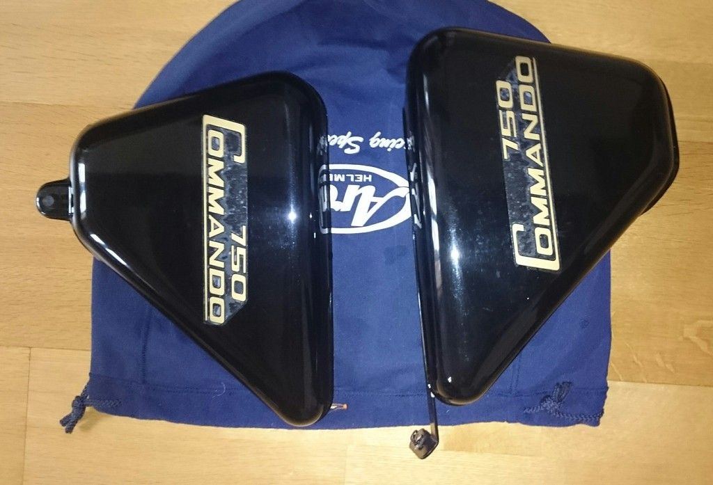

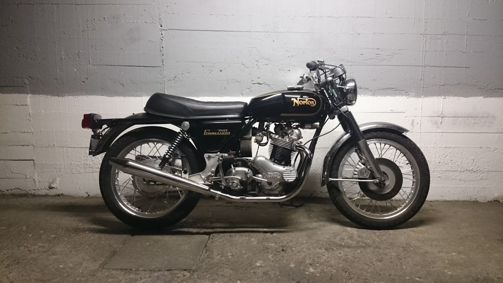

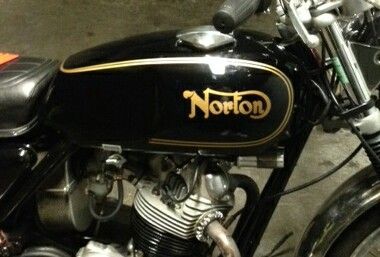

Finitions cosmétiques :
Les sticker de réservoir (provenance NA), à positionner avec un peu de produit vitre pour le mettre 'au bon endroit'. J'ai laissé un oeil expert faire.
La teinte me parait la bonne.
Les décalcomanies de cache latéraux (provenance NA), un enfer à poser et un rendu certes d'époque mais bof à mon goût.
Encours de séchage, l'aspect laiteux disparait au fur et à mesure, les bulles sont à percer avec une fine aiguille.
Pour le plaisir, vue d'ensemble avec des coudes qui brillent et le décalco réserve.

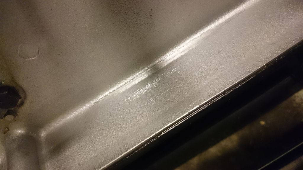

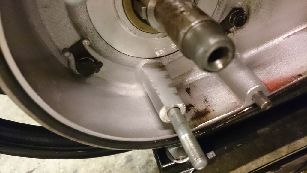

Avec un tendeur ressoudé j'ai pû refaire qq tests, le sale bruit est tjrs là à moins de 1000 trs/min, par intermittence ça cogne, gratte, à priori coté gauche et ce qq soit la tension de chaine (détentue, conforme, trop tendue).
J'ai vérifié la clavette du rotor et son serrage, et si il ne frottait pas sur le stator, je détecte rien, le jeu de 0,25mm est bien là. Je pense que si la loctite quick metal sur la porté de bague de roulement de vilo coté embrayage avait cédé j'aurai des signes visibles de frottement stator/rotor.
J'ai comparé la chaine primaire avec une autre 750, la mienne est clairement usée avec du jeu latérale ds les maillons important. Je pars sur une triplex neuve, si c'est pas ça, le risque d'ouverture du bas moteur se profile.

Transmission
La triplex neuve est en place, au démontage qq trace de frottement de l'ancienne chaine.
(j'en ai profité pour virer la rondelle fendue et mettre des plaquettes à rabattre neuves sur les 3 vis de fixation carter primaire/bas carter gauche)

Je reviens sur ton fourreau Juju. Il n'y a pas l'air d'avoir des masses de matière pour une éventuelle recharge . Si jamais tu passes par Bordeaux, je peux tenter de te le faire au Tig, mais la finesse du fourreau risque de poser problème.
