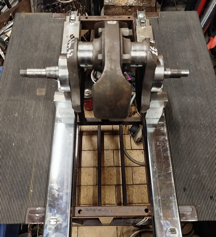

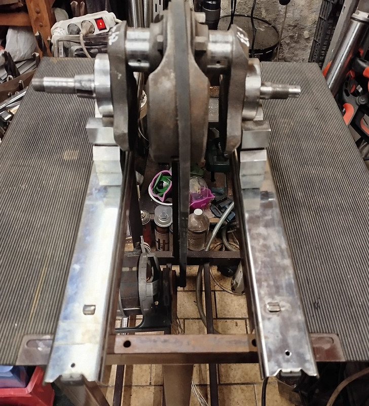

J'ai trouvé un bout de châssis provisoire pour installer le vilo. Il faudra des pieds pour mettre le moteur dessous.
Pour la partie entraînement du vilo, j'ai changé d'avis, je ne mets pas cette grande poulie du lave linge, la courroie est relativement courte, le moteur serait proche sous le vilo, et impossible de mettre des poulies intermédiaires,
soit entraînement pas le volant central, en regardant ce que ça donne avec le fait qu'il n'est pas totalement cylindrique,
avantage : diamètre un peu grand donc démultiplication,
inconvénient : acyclisme, vibration parasite
soit entraînement par le rotor d'alternateur, le diamètre est plus petit,
avantage : la courroie a ses deux brins relativement parallèles,
inconvénient : le moteur électrique va peiner au démarrage, est-il assez puissant pour le mettre en vitesse correctement ??

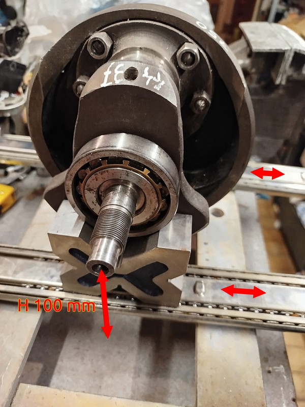

J'avais oublié un détail pour soutenir le vilo, le poids de la ferraille ! 11.8 kg avec les roulements
Avec les contrepoids d'équilibrage ça doit aller jusqu'à 13 kg.

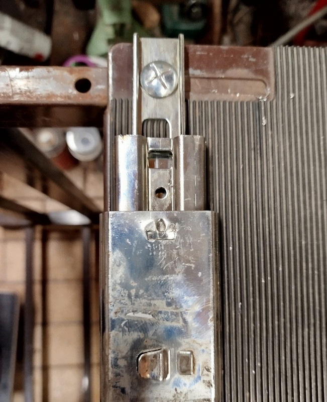

Du coup mes premiers guides à billes de tiroir m'ont paru sous dimensionnés, sous le poids ils avaient du mal à se déplacer librement.
J'en ai sorti des plus imposants, double rangées à billes, beaucoup plus de billes pour supporter la charge, ça semble bien aller.
Par contre ils sont encore plus longs, mais je pense pouvoir les raccourcir à un peu plus que la partie centrale des guides à billes.
Je ne commande pas le guide linéaire à billes, il n'est pas assez costaud pour ça, c'est fait pour de relativement petites CNC, sinon il faudrait en trouver des super costauds et donc chers,
les guides à billes pour tiroir industriel sont il me semble la bonne solution.
Pour le pivotement possible des paliers un support caoutchouc me semble maintenant trop faible, il faut un pivot sur roulement bien dimensionné, roulement à rouleaux coniques par exemple (de la récup bien sûr).
Les paliers imprimés 3 D me semblent maintenant pas réalistes pour tenir le choc, pour un premier essai afin de valider le proto peut-être, ceci dit je peux les faire dense et plus solides.
Les guides à billes sont dans le mauvais sens, il faudrait les billes dessous pour éviter que la saleté tombe dedans bien sûr.
Entrainement du vilo par la courroie autour du rotor d'alternateur, à voir si ça convient, sinon volant central ou poulie sur mesure...
La hauteur d'axe vilo est d'environ 100 mm par rapport aux guides, il faut adapter les paliers à cette hauteur pour que le vilo passe au dessus du chassis en tournant.

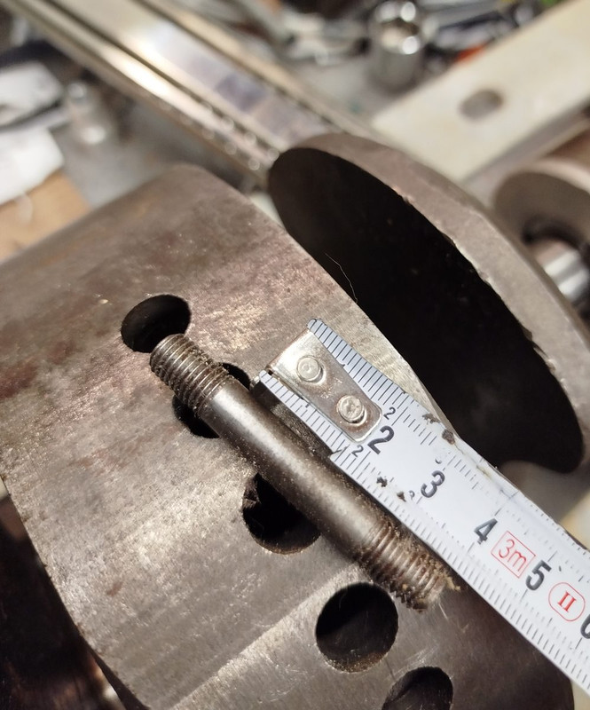

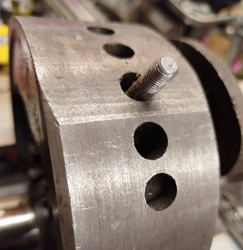

Je regarde les perçages du volant central pour faire l'équilibrage statique à l'époque, ils sont vraiment profonds, au point que 2 se rejoignent un peu dans le fond !
Je mets un goujon pour voir la profondeur : presque 40 mm !
Encore un peu ils arrivaient dans le passage d'huile
Non heureusement c'est de l'autre coté ouf !

Oui c'est vrai j'y pense, et je mets les chaussures de sécurité parce que 13 kg qui tombe ça doit bien chatouiller les doigts de pieds !
Sinon pour ce qui est de la vitesse de rotation ça ne devrait pas dépasser 500 tr/mn.

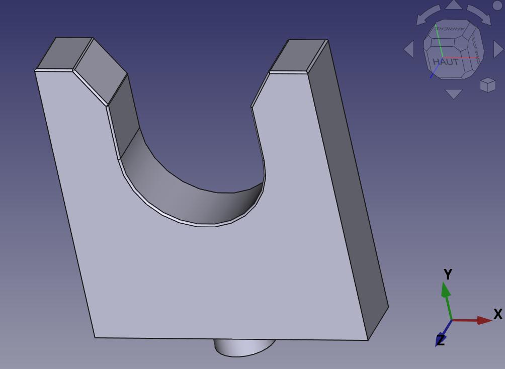

Je pense refaire le dessin des paliers, plus épais et ouverts au dessus, ça sera plus pratique pour poser le vilo avec ses roulements, avec des bords un peu hauts pour qu'il ne sorte pas des paliers, donc pas comme avec les vés que j'ai mis pour le moment.
Sur des bancs d'équilibrage j'ai vu qu'il y a un verrouillage sur le dessus du palier, il faut dire que le poids des vilos de V8 doit être un peu plus important, si ça saute....

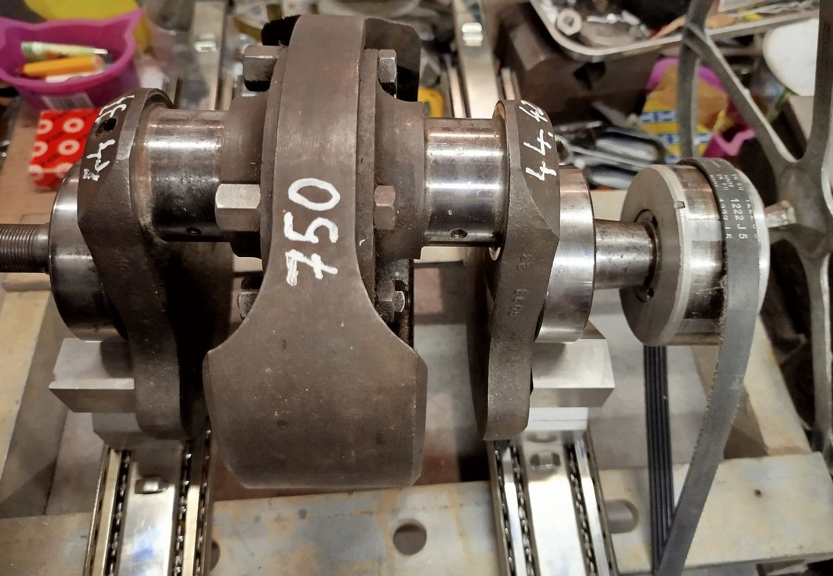

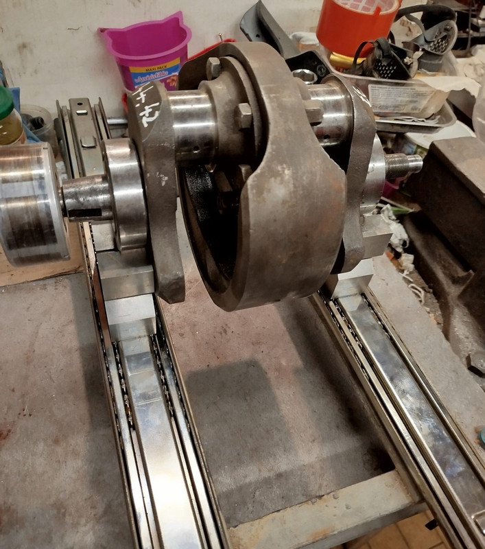

Pour le montage j'ai changé et j'ai mis les rails à billes à 90° de la photo précédente, parce que je regardais où passer la courroie et ça ne passait pas si la courroie était sur le volant central, pas assez large le châssis.
Et en fait dans l'autre sens la largeur entre les deux plats du châssis correspond à la longueur qu'il faut pour poser les deux roulements, et donc plus de problème pour passer la courroie au centre ou à une extrémité.
Même pas besoin de couper les rails à billes, ça dépasse mais pas tant que ça.
Il faudra limiter le débattement avec des butées solides, avec la courroie ça va déjà positionner le vilo au milieu, si la courroie casse (elle n'a que 30 ans !) il faut limiter l'envolée du vilo
J'ai mesuré à quelle distance devrait être le moteur sous le vilo et le châssis, environ 40 cm si c'est le rotor d'alternateur.
J'ai essayé à la main ça entraîne le vilo, si on tourne et démarre doucement.
Si j"utilise le volant central Norton pour l'entraînement, la tension de la courroie va varier, le diamètre n'est pas le même partout, il faudrait prévoir un débattement possible.
Si c'est le poids du moteur qui tend la courroie ça sera peut-être un peu trop, mettre un ressort pour soulager un peu, faudra adapter, comme d'habitude avec les bidouilles maison !

Changement de support ou de châssis, j'ai utilisé une sorte de table métallique sur roulettes qui a l'avantage de permettre un passage au centre, elle me servait de servante pour l'atelier, changement d'utilisation.
Ceci dit elle peut revenir à sa première utilisation et je sais où en trouver une autre si besoin.
J'ai percé de nouveaux trous, pour avoir l'espacement nécessaire au vilo Norton.
Pour installer les rails à billes j'ai enlevé les butées pour dégager les extrémités et les fixer à la table, la longueur est idéale finalement.
Pour les rails ou guides à billes qui sont faits pour des tiroirs il faut couper ou meuler les ergots etc. pour qu'ils posent bien à plat sur la table.
J'essaye un montage à blanc ça semble bien aller tout ça, j'essaye même un démarrage avec le moteur dessous que je soutiens à la main, ça tourne, le moteur est assez puissant à priori.
Si je change l'entraînement et le passe sur le rotor d'alternateur ou une poulie, il faudra faire une ouverture en plus, pas grave.
Tout ça prend du temps mine de rien, mais cette fois j'espère avoir une bonne base.
Il va falloir fixer les paliers, comment ?
Je ne vois que des points de soudure autour d'une plaque intermédiaire qui supportera un roulement qui sera le pivot du palier (support de roulement vilo).
Il va falloir y aller doucement je suppose, point par point, pas trop chauffer, parce que si ça déforme le rail c'est raté !
Si je n'avais pas eu ces rails ou guides à billes, j'aurais fait les paliers suspendus avec des roulements pour le minimum de frottement.
Les paliers ne doivent pas être trop épais, pas plus que le roulement ça pourrait gêner si je monte le pignon primaire.
Montage à blanc pour voir ce que ça donne, la courroie va au moteur, ça démarre avec le moteur ça semble fonctionner.
Donc je perce, je modifie les rails etc pour les fixer.
Avec ces vis ça passe juste, tant mieux.
