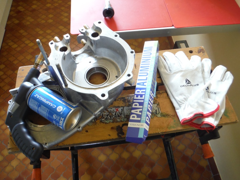

Préparation de la cuisine ( mode célibataire d'un jour
fenêtre ouverte à moitié, VMC à fond, établi à côté du congélateur
alu à dispo pour tapisser l'établi black et d'équerre
gants cuir Deltaplus 5,8 €
pipette d'eau pour les "spichtt " à venir
thermomètre infrarouge pour voir un peu l'évolution ( pas évident à manier dans l'action mais utile à mon sens)
l'ancien roulement, au cas ou il y aurait souci de pénétration, maillet
visite au congelo pour repérer le roulement, sachet d'origine plus un sachet congélation que j'ouvre
je répète à blanc tout le parcours .... au fait , je n'ai jamais utilisé ce brulot

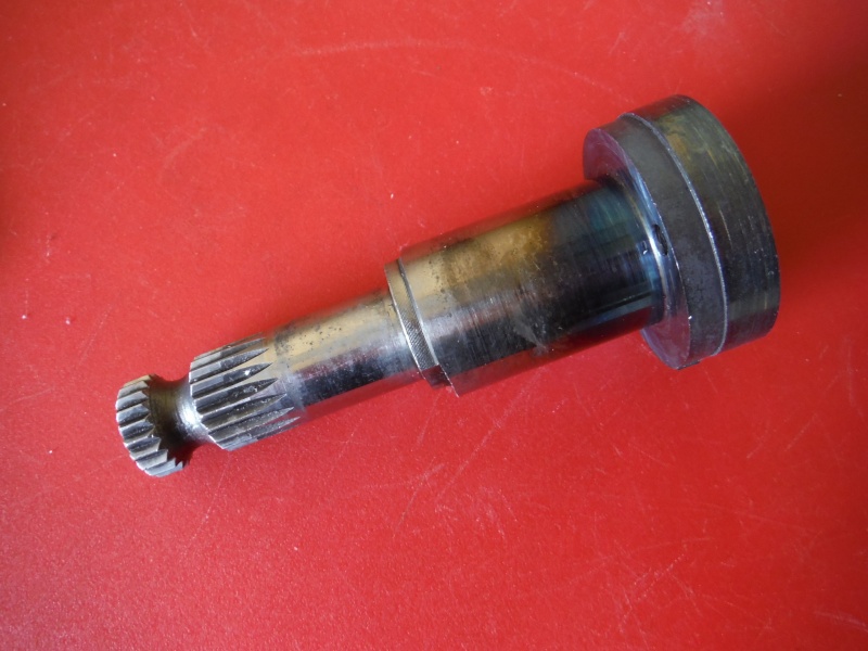

Donc , je me fait la main en chauffant le spindle du kick, histoire de sortir la cage du roulement à aiguille
ça chauffe hyper vite, rien à voir avec le décapeur même si je continuerai à l' utiliser si le brulot n'est pas indispensable
bon, la cage ne vient pas , on verra après
Au fait : question, svp :
? le spindle à la chauffe est devenu bleu, marron, vanille , comme un tube d'éch. : est ce grave docteur ? je l'ai détrempé ?

Suite :
Donc, le roulement à rouleaux à poser côté drive !
Le chalumeau va bien, faut du temps mais moins qu'avec le décapeur
J'arrive vers les 160° ( navré pas 250° ), je mets mes gants, continue encore mais la fatigue vient
Pipette d'eau .. une giclée.. qui s'évapore instantanément
GO!!
J'arrête le camping gaz, sort le roulement du congélo,et hop je le pose sur le logement ( avec les gants pas évident )
Il se mets un peu en biais, hésite ,et gling...au fond
Ouff !
J'avais mis du papier alu sous le carter mais il a fini par bruler, l'établi a chauffé un peu
La prochaine fois, il faudra une plaque de tôle

Ensuite, j'ai entrepris de sortir la cage de roulement aiguille du spindle ... pas évident
SuperProxxon et un petit tournevis et j'ai venu, morceau par morceau
Pendant l'opération, j'ai un peu marqué l'alésage ( c'est grave ? )
le spindle, après la chauffe du matin, est devenu bleu, jaune, marron ( comme un tube d'éch.)
je l'ai détrempé ?? ( bon/pas bon?)
