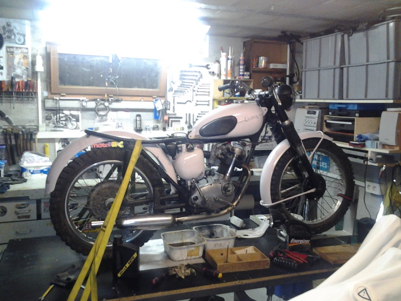

Remise en route d'une TIGER T20WD FRENCH ARMY

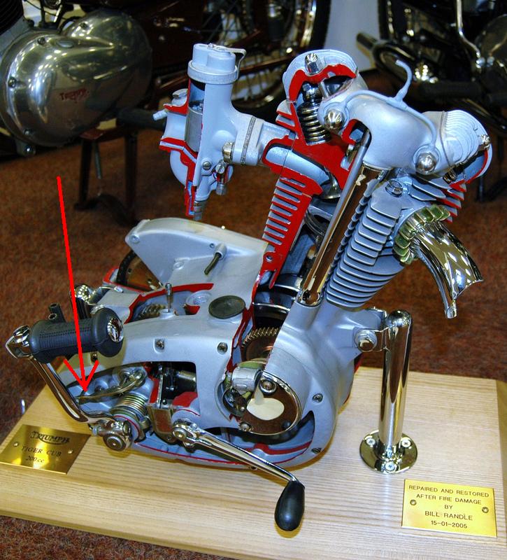

Vincent04 a écrit :Rassure moi, tu a lu la revue technique ?
Oui , mais en anglais ... pas simple pour moi , ceci dit je vais maintenant pouvoir lire celle que Bertrand a mis en ligne ( merci a toi ) ... Donc au lieu de faire ce genre de réflexion qui ne sert a rien , soit tu ignores , soit tu aides , enfin , c'est ma conception de l'entraide des forums ...
Re: Remise en route d'une TIGER T20S
ce que tu prend pour le remplissage d'huile moteur , c'est l'ancien emplacement de l'allumeur type delco
quand ils ont mis des vis pietinés , ils ont gardé les anciens carter et bouché le trou avec un bouchon
quand a la jauge de ???? ; ça serais l'emplacement du cable d'embrayage que ça m'ettonnerais qu'a moitié
Alors , non , le câble d'embrayage passe a l'arrière , ça , c'est identifié !..
Ce que j’appelle jauge est bien une tige ronde de 10 cm de long avec un marquage à 5mm du bout . Et quand je mets de l'huile dans ce que je crois être le bouchon de remplissage , ça coule bien en dessous , par la vis de vidange correspondante ...
En tous cas , merci , je ne me lasse pas de tes précieux conseils !...
