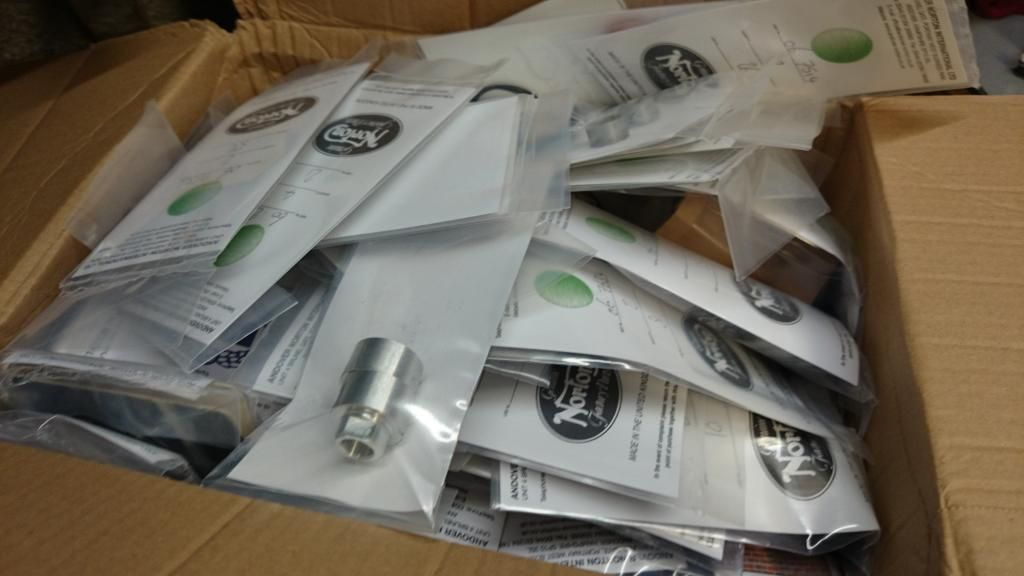

Aujourd'hui c'est le noël de la fourche
et un petit cadeau pour l'etrier ( noter que ce maitre cylindre est commun avec les vespa PX)
- Messages : 16360
Re: [Norton commando 750 Mk IV] Un puzzle vers l'aventure
Oui, ça fait souvent cet effet là, les colis d'outre Manche..
( quand ils contiennent des pièces de moto, oeuf corse)
