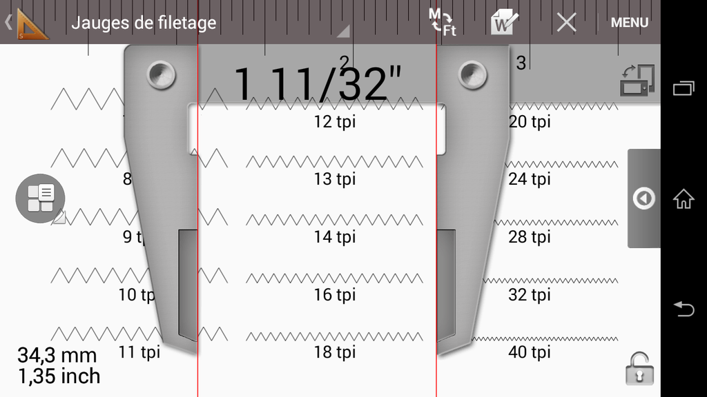

y a une appli pour smartphone android smart tools qui fait plein de truc dont jauge de filetage et mesure
https://play.google.com/store/apps/deta ... ools&hl=fr
On pose le truc a mesurer sur la vitre (ou on simule avec les doigts)

Il y a aussi celle-là qui est gratuite :JuJu a écrit :y a une appli pour smartphone android smart tools qui fait plein de truc dont jauge de filetage et mesure
https://play.google.com/store/apps/deta ... read&hl=fr

Une jauge à filets, ça ne coûte pas bien cher et c'est très utile. Surtout que certains filetages sont très proches les uns des autres.
