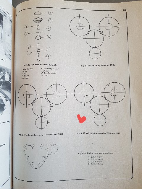

Je viens de relire ce sujet et je vais peu être dire une connerie mais es tu sur de ton calage d'arbres à cames ?

Salut Minigaz14, je ne comprends pas trop ce que tu veux dire. Tu parles des repères sur les roues dentées ?

C'est ça ,calage distribution . Après je peu pas t'en dire plus j'ai pas encore ouvert mon moteur de t140 pour voir comment c'est fait mais j'ai déjà calé d'autres moteur auto et moto et tes symptômes me paraissent coïncider avec un mauvais calage.
Mais d'autres specialistes Triumph sur ce forum pourront d'eguiller la dessus car sur le moteur triumph y a plein de calage possible contrairement au Norton.

Oui Minigaz14, les pignons, j'avais zappé le nom 🤔 Pas d'erreur de calage de la distribution, je l'ai vérifié et revérifié lors du remontage (par mes soins), avec la doc Haynes qui va bien. C'est vraisemblablement un réglage de l'avance à l'allumage qu'il faudra que j'arrive à faire, dès-lors que le moteur tournera sans caler. La moto a été entièrement démontée et remontée, par moi, et c'est son premier redémarrage après de très nombreuses années, une nouvelle naissance en quelque sorte 😊
