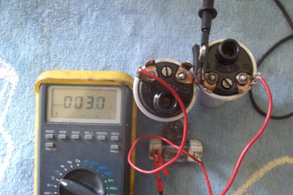

Oui, montage indépendant, chaque bobine se branche a la résistance du ressitor ballast et après a une batterie de 12V.
Le ressitor ballast est la piège pour distraire l’attention sur le sujet principal, mais tu as esquive la piégé. :wink:
La seconde question est faite avec de la mauvaise foi.
C'est de la sorte de question: une balle de Berta est lance de l'autre cote de la Manche avec un poids de 900 Kg, un faible vent du oest-nordoest de 12 Km/h , un angle de 40º, une velocite de sortie de 8.000 Km/h, compte tenu que la terre tourne a une vitesse de 28,9 Km/s, qu'il a a une pression atmosphérique de 800 bar et une temperature de 12ºC au bord de la mer et de 1200 bars et une température de 24ºC avec un vent de l’est de 25 Km/h a 800 m d'altitude...
De quel colleur sont les yeux du soldat d'artillerie qui a fait le tir du canon? :mrgreen:
Il faut connaitre le montage des Norton Commando avec ressitor ballas: 6V chaque bobine.
Ou connaitre qu'une bobine de 6V a 2 Ohm , qu'une bobine de 12V a 4 Ohm et que le ressistor ballast est un thermistor qu'en froid a 0 Ohm d et qu'en chaud sa résistance change a 2 Ohm.
Et pour finir, plus qu'un difficile calcule théorique (qui est possible quand même), pour répondre il faut avoir des moindres connaissances, pareil que sur la question de Berta il faut connaitre au soldat d'artillerie. Pareil que quand quelqu’un décide bricoler sur un allumage de moto il doit avoir des moindres connaissances, lire attentivement le manuel d’installation et demander de l'aide pour dissiper les doutes avant de tirer des conclussions pour soi même.

Les matériaux demi conducteurs se fatiguent. Il faudrait les renouveler plus de souvent.
Je méfiais de mon ressitor ballast et religieusement je l'avais lance a la poubelle et j'ai substitue les 2 bobines 6V par autres de 12V: mort le chien, morte la rage!
Surement que la plus part des ressistor ballast qu'encore sont montes sur les Commando soient d'avant de 1985..., et malgré ça, malgré qu'aient perdu ou modifie leurs propriétés thermiques d'origine de variation de résistance par rapport son chaleur, les Norton Commando encore roulent.
Pourquoi?
Personne ne sait..., mystère! :lol:
Messages : 8271
Re: Protection circuit électrique / norton commando
J'avais essaie de trouver les spécifications du ressitor ballast mais je ne les ai pas trouvé.
Ce que j'ai pu faire c'etait de de mesurer en froid son resistance et apres le conecter et attendre pour mesurer la chute de potentiel.
En théorie, la bonne résistance en froid devra d'etre 0 Ohm et comme le mien avait une résistance résiduelle en froid si bien en chaud la chute de potentiel était d'accord avec une résistance de 2 Ohm comme je ne voulais pas me casser la tête et trouver un ressitor Ballast neuf n'est pas très facile, en profitant qu'une de mes bobines de 6V était en mauvais état j'avais décidé de refaire le circuit sans lui et d'acheter 2 bobines neuves de 12V (et au passage démonter aussi le condensateur 2MC, un vieux truc de moins, un problème encore de moins).
J'aurai pu le substituer par une résistance (thermique, capable de dissiper le chaleur, comme la résistance qu'on ajoutais sur les vielles résistances en spirale de la caléfaction des vieux voitures pour obtenir une sortie d'air chaude ou tiède) de 2 Ohm, et cela n'aurait pas été un problème, mais bon, pareil que comme le 2MC un vieux truc de moins un problème de moins. :wink:

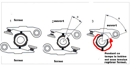

Par conséquence de la came de l'axe d'allumage l'angle Dwell des rupteurs est très grand (d'environ 315º), se superposent entre eux et pour tant les 2 bobines de 6V de la Norton Commando sont pratiquement en parallèle.
R = (R + R)/ (R.R); R = 2 + 2 / 2 x 2 ; R= 4/ 4 ; R = 1 avec 2 =hm du ressistor Ballast R= 1 + 2 = 3
Avec l'allumage ASP avec un angle Dwell d'environ 45º, les deux rupteurs électroniques ne se superposent jamais fermes avec contact a la masse des bobines en même temps, et pourtant sur le même montage chaque bobine est indépendant:
R= 2 Ohm de la bobine de 6V + 2 Ohm du ressistor Ballast = 4 Ohm, pareil qu'une bobine de 12V.
Bien sur, sur un allumage electronique qui aie une bone gestion de l'angle Dwell par logiciel serait pareil que sur le mécanisme electromecanique de l'ASP, ce qui fait que ce sorte d'allumage soit tres peu gourmande et qui marche avec une tension de 10,5 V de la batterie..., bon, il faut donner quelque coups de kick, mais a la 4eme ou sixieme fois on reussit demarrer, bien au contraire qu'autres que proches a 12V ne marchent pas ou commencent a avoir des problèmes.
