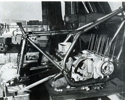

Jagbruno a écrit : ↑27 nov. 2019, 13:05 Partie cycle de ma Norvin en construction, cadre Domiracer LowBoy (réplique d’époque), filiaton du Manx et (grosse) inspiration du Seeley Mk2 qui sera son fils spirituel:
Il est bien beau ce cadre. J'ai été étonné que personne n'en fasse l'historique et l'exposé de ses avantages et inconvénients dans ce sujet. :)
A propos des inconvénients (vs F'bed), le moteur de Vincent sera-t-il à l'aise dans cette boucle plus resserrée ? :?:

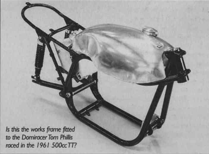

Ben les Domiracers (twins de course d'usine sensés remplacer la Manx) qui avaient ce cadre il n'y en aurait eu que 5-6,les résultats n'étant pas probants ils furent vendu ensuite à Paul Dunstall.
Aussi en parler c'est pas évident pour un cadre de compète.

Ce cadre n'apporte pas grand chose par rapport au cadre de Manx.
Il parait que tout y rentre au chausse-pied!

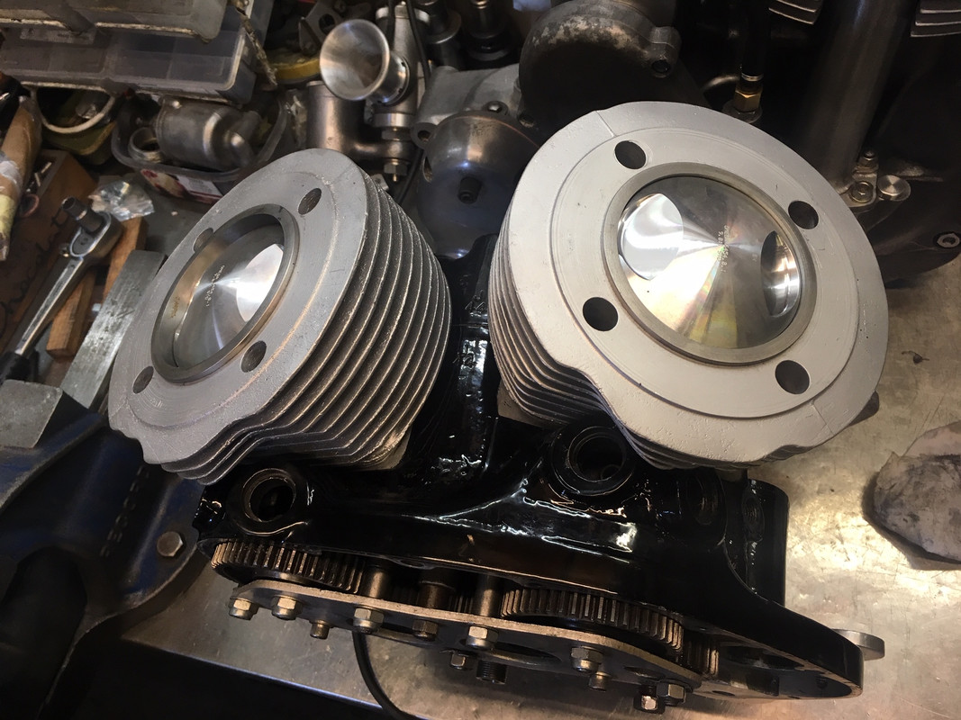

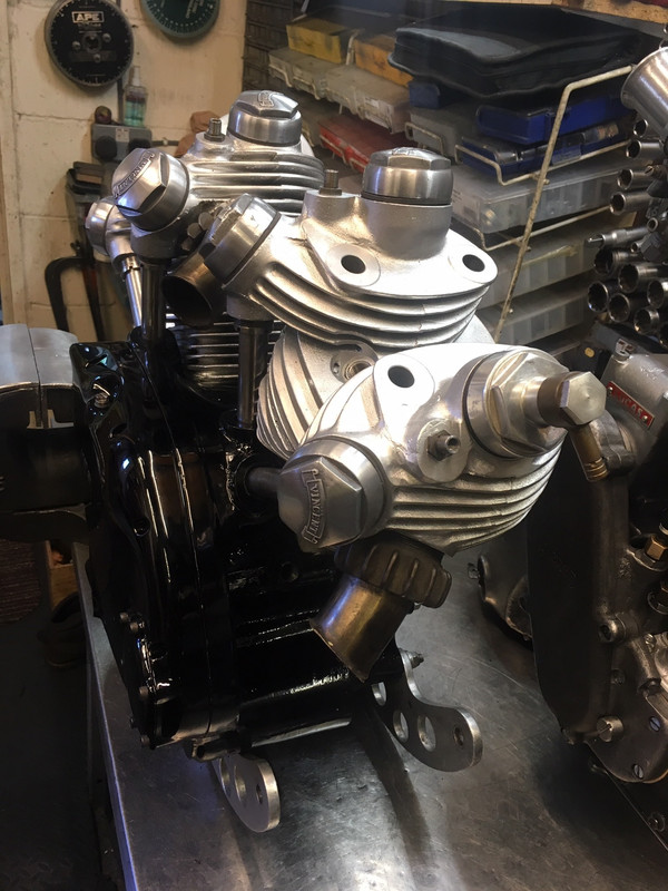

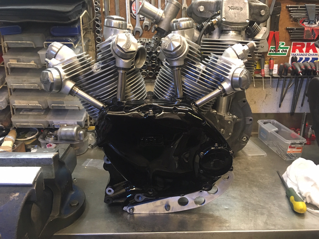

Boite AMC (intérieur Matchless et coque Norton).
Les plaques moteur viennent d’être coupées au laser, le moteur est terminé, prochaine étape: montage à blanc et installation de la transmission primaire et de l’alternateur (Alton).

TRITON WILD
Messages : 6116
Localisation : BURGUNDY
Re: varations on a Featherbed
Dresda
Domiracer
Zerchot
Pem
Seeley G 50
