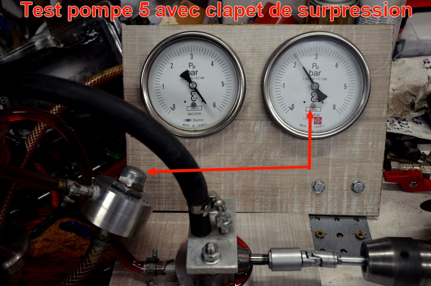

Le support que j'avais fait pour la plaque bronze de pompe à huile, aura double fonction, il me servira aussi pour vérifier un clapet de surpression...
C'est du 20 filets par pouce, heureusement je peux le faire sur mon petit tour, et un trou fileté à l'arrière pour mettre un embout et un tuyau d'arrivée d'huile sous pression. Il faut aussi un trou latéral pour la sortie d'huile du clapet, avec embout et tuyau pour retourner au bidon d'huile...
J'ai pris mon temps, petite passe par petite passe mais j'ai réussi le filetage et le clapet se visse bien.

Support du clapet. J'ai essayé de faire au mieux, le perçage d'évacuation fait comme dans les carters de distribution, deux embouts filetés pour les raccordements, un Té pour mettre en dérivation le clapet de surpression sur le circuit de la pompe de retour, comme c'est elle qui monte le plus vite à 6,5 bars ça évitera les surpressions sur ce circuit. Il me manque de quoi raccorder une petite vanne 1/4 de tour pour couper ou pas le clapet de surpression, encore des embouts à trouver ou faire...
Essai :
Je prends le clapet le plus propre (850 ?) qui n'a pas de cale juste le ressort.
Je mets en route, première constatation quand la pression commence à monter il y a un peu d'huile qui passe, donc perte par le filetage je suppose.
C'est vrai qu'il n'y a pas grand chose entre la zone sous pression et l'évacuation.
Mon support a un filetage dans la moyenne, plutôt un peu moins de jeu que les carters de distribution que j'ai.
Je comprends que certains mettent un produit d'étanchéité sur ce bout de filetage. Surtout que d'un clapet à un autre la longueur varie.
La pression monte mais ça régule vers 2 bars seulement, sur la photo 2,2 bars, j'ai laissé tourner mais ça ne va plus haut, la pompe moteur elle monte toujours à 6,5 bars.
Le support, 2 embouts filetés pour les raccordements.
Ca fait usine à gaz ! Le tuyau transparent est pratique pour voir si ça fuit.
Clapet comme neuf à priori de 850.

Essai avec clapet de surpression monté sur la 750, une seule cale de 1 mm mais le ressort le plus long 30 mm, on entendait un peu le ressort.
Cette fois ça régule à 4,7 bars ! Un peu trop je trouve, mais bon ça fonctionnait.

Toujours la pompe 5 et cette fois clapet de surpression de 650.
Devinez quel est le meilleur ?
Et oui c'est celui du moteur de 650, comme pour la pompe à huile.
Il fuit aussi un peu comme les autres.
Il est plus profond que les autres, c'est un peu limite avec mon support, ça touche au fond mais il se monte et fonctionne.
Il a commencé à 3,4 bars mais au bout d'un petit moment la pression s'est stabilisée à 3,7 bars.

Clapet de surpression de 750 : j'enlève la cale de 1 mm, je mesure avec un forêt de 3,2 mm qui rentre juste par les petits trous d'évacuation, la hauteur piston + ressort = 31,3 mm.
Je remonte et teste : 4,1 bars c'est encore un peu fort, mais acceptable.
Clapet de 850 : je mesure sans cale hauteur piston + ressort = 30,6 mm, j'ajoute donc 1 mm avec la cale = 31,6 mm.
Je remonte et teste : 3,6 bars, impeccable.

J'ai retrouvé mon clapet de surpression de la 850 MK3 de 1977, c'est sûr je reconnais bien le carter de distribution, aucun doute.
L'autre qui paraît neuf, aucune marque, comme la pompe à huile 3, je ne sais plus de quel moteur il venait 850 MK2 ou 3 mais pas le mien.
Entre la pompe à huile qui ne donnait pas grand chose et le clapet à 2 bars, ce n'était pas un cadeau...
Clapet de 850 MK3 test : 3 bars, valeur un peu basse mais correcte.
Mesure du ressort L = 30 mm, profondeur avec piston = 33 mm, je n'ai pas vu de cale ou alors elle est vraiment bien collée au fond Si il y en a une !
Profondeur du bouchon 12,8 mm.
Profondeur du piston en bout de course : 26,9 mm.
michelm
Messages : 2520
Localisation : 63 Puy de Dôme
Re: Norton Pompe à huile petit banc de test
Message non lu par michelm »
Il y a donc bien une cale d'environ 1mm d'épaisseur (elles sont un peu bombées).
J'ai voulu voir ce que ça donne avec une cale de 1 mm en plus (celle que j'avais mise dans le clapet comme neuf de 850).
Résultat quasiment 1 bar de plus : 4,1 bars. Il faudrait des cales de 0,5 mm.
J'ai essayé d'augmenter franchement le régime de rotation des pompes et la pression est montée aussi malgré le clapet, je suppose que le trou d'évacuation (5 mm) n'est pas suffisant avec le débit possible de la pompe de retour, sur un moteur ça devrait être différent.
