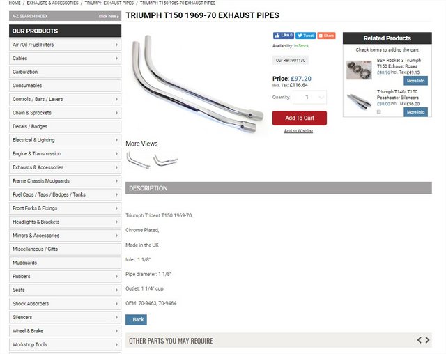

Bon alors mes tubes de pots c’est quoi.
Le diamètre en entrée de silencieux est de 34mm. C’est bon ou pas???
J’ai des entretoises en tube entre tube et sinencieux que je ne voit pas sur les parts list!!!! Donc tube trop petit
Ou silencieux trop gros. ????
Re: Triumph t150
Tes tubes sont des 73/74 bidouillés.
Le diamètre d'entrée des Raygun est de 1"1/4. Ceux des autres silencieux montés suivant les années est de 1"1/2 ou 1"3/8
Regarde les liens que j'avais mis pour les tubes, tu comprendras comment l'adaptation suivant les types de silencieux est faite.

Bonjour,manx69 a écrit : ↑14 déc. 2020, 18:17 Oui très belle. C’est vrai que ce réservoir plus long lui convient bien.
J'ai fait pas mal de recherche pour monter une paire de Rayguns que j'avais acheté il y a plus de 20 ans. Mais encore une fois, je ne garantie pas l'exhaustivité des informations.
Il y a 3 tailles de tubes de liaison, elles diffèrent par leur diamètre de sortie, le tube lui fait toujours 1-1/8":
- (69/70) pour les rayguns 1-1/4"
- (71/72) pour les megaphones 1-1/2"
- (73/74) pour les autres 1-3/8"
sur l'un de tes tubes la sortie est coupée (dia 29) et l'autre correspond à un tube des années 73/74.
Ta Trident, je pense que c'est une "blended" en non une pure malt, il faut que tu achètes de nouveaux tubes de liaison si tu veux un montage correct de tes rayguns.
Cordialement
Neptune
