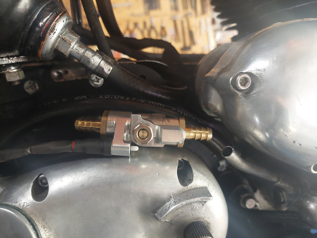

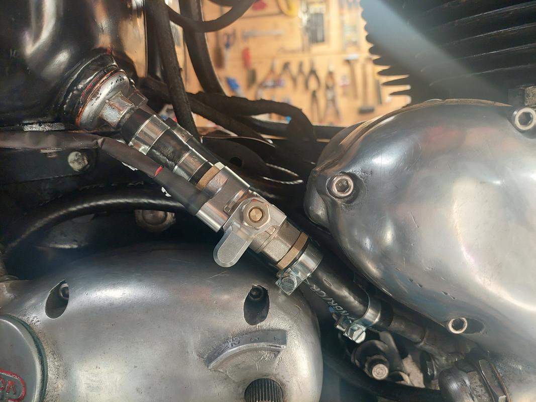

Le carter plein d'huile, certains s'en arrangent mais pour moi, c'est trop chiant. Je ne roule pas souvent car j'ai plusieurs motos et je ne suis pas retraité. Donc c'est un peu cyclique. Sauf que lorsque je sais que la Norton va devoir être vidangé, et bien je prend le Triton... Et c'est bien dommage car il n'y a rien de mieux qu'une Atlas.
J'ai donc investi dans le système Feked, certes un peu cher mais rudement bien foutu. Je vous mets des photos du montage car celles du site sont assez merdiques. Il a fallu raboter de partout pour que ça rentre mais le résultat est "propre". Je n'ai pas encore fait le branchement électrique, sur l'allimentation du Trispark, ça sera pour un peu plus tard.

Re: Descente d'huile carter
Message non lu par jean-luc »
[quote=Yeti post_id=446100 time=1753515092 user_id=3
Je n'ai pas encore fait le branchement électrique, sur l'alimentation du Trispark, ça sera pour un peu plus tard.
[/quote]
Après la réfection du moteur suite à l'oubli d''ouvrir ce discret robinet ?
J'ai le même sur le Gromonorton , et ai déjà pas mal kické avant de m ' apercevoir que je ne l'ai pas ouvert.
Heureusement qu'il est électriquement fonctionnel !
