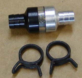

Finalement, la vanne RGM bien connue qu'on voit depuis bien longtemps, notamment sur les Commando, n'est sans doute pas si mal...J'en avais une pendant 10 ans (mais elle avait bien 10 ans de plus) sur mon ex-Commando 850 MK1 (1973), sans aucun problème, sauf que l'huile arrivait quand même, petit à petit, dans le carter, sans doute moins rapidement que s'il n'y avait pas eu cette vanne à bille, mais ça passait quand même : Le ressort devait être un peu avachi par le temps... :oops: Donc remplissage progressif du carter après 15 jours ou 3 semaines.
Sur ma 850 MK3 (1975), j'ai la même vanne, mais quasi neuve : Du coup, là, je n'ai vraiment aucune descente d'huile, même après 1 ou 2 mois sans tourner... 8)
J'en conclus que le vrai défaut de cette vanne, c'est l'usure de son ressort, et que du coup, quand c'est usé...ben, ça laisse passer l'huile... :x Mais quand c'est neuf, ça fonctionne, car je ne crois guère au "blocage" de la bille. Ce serait plutôt le contraire : la bille se débloque trop facilement avec l'usure du ressort !
Sur 850 MK1 :
Sur 850 MK3 :

J'ai acheté il y a bien des années une de ces vannes RGM.
Par curiosité, j'ai essayé d'abord de souffler au travers, pas moyen. J'ai donc essayé d'aspirer, rien. A l'air comprimé, évidemment que ça passait.
Mais tant mieux si personne n'a eu de souci avec cette vanne, moi je ne l'ai jamais montée, nos pompes ne sont pas faites pour aspirer.
