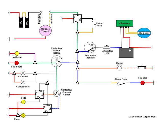

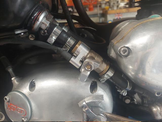

- la vanne avec contacteur qui coupe l'allumage. Il y a plusieurs modèles. Des très beaux fait maison. D'autres plus aléatoires... J'ai fini par jeter mon dévolu sur celui de Feked. Il coute un peu cher mais il est bien fait. Le contacteur est une chinoiserie pour feu arrière de scooter en plastique. Les fils sont assez fins et je conseille vivement de les connecter à un relais pour alimenter le Trispark (par exemple) en direct et le préserver d'éventuelles microcoupures...
Voilà mon montage et le schéma éléc qui va avec, juste pour la frime.

Je suis tout à fait d'accord. Pour avoir testé plein de solutions, m'être fait avoir à chaque fois et refait 2 moteurs, j'ai fini par investir chez Feked. Sinon, à chaque fois que je veux rouler un p'tit coup, la Norton reste au garage parce que je n'ai pas envie de vidanger mais de rouler !

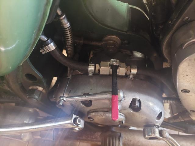

Pour la BSA, j'ai mis un levier de vanne plus long et rouge. Normalement, je le vois et il me gène quand je veux changer les vitesses. Pour le moment, ça marche...
