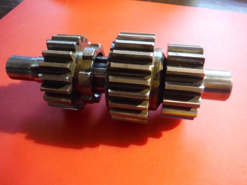

Demain, jour de chauffe dans la cuisine :roll:
Arbre secondaire :
J'essaie d'extraire le pignon avec un arrache ... ça ne vient pas :cry:
Je peux aider en chauffant le pignon ?
Que pensez vous des dentitions diverses ?
svp

Ils sont rincés tes pignons que tu veuilles les demonter ?
Luc94
Messages : 5159
Localisation : 94
Message non lu par Luc94 »
Je ne pense pas mais je préfèrerai changer la bague qui retient le deuxième pignon, histoire de calage
je peux chauffer ou pas ?
svp
Messages : 2793
Tu es sûr qu'il y a une bague, dans mes souvenirs il tournait directement sur l'arbre et ça ne pose pas de problème.
Il y a juste une bague dans le pignon du bout qu'on ne voit pas.
Moi je ne toucherais à rien, surtout éviter de chauffer les pignons qui sont traités.

Donc, on laisse comme c'est
Mais va falloir nettoyer parce que pas mal de pépites et larmes de silicone noir dans le coin
je dis bague, mais c'est plutôt une rondelle entre l'arbre et le pignon avant celui qui ne bouge pas ( qui est un peu sorti quand même )
On verra après :wink:
Messages : 2793
Je ne vois pas où il y a une rondelle, mais ma vue a peut-être baissé avec l'âge.
Messages : 8746
ou une rondelle ??
Arbre impacté par une niquation de la douille a aiguille (langage actuel)

En fait, il n'y a pas de rondelle :oops: ( je vais acheter le HAYNES en braille, ça va m'aider )
