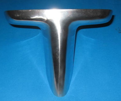

pour les feux arrière type 750 c'est disponible chez RGM http://www.rgmnorton.co.uk/dept/tail-li ... d01118.htm même si l'addition de toutes les pièces fini par faire un bon paquet d'€
sinon il y a ça support alu RL364608 à 14£50 qui se monte avec le feu Lucas type 750 L679

2ème essai cosmétique, c'est bof, la ligne de fuite du feu monte au ciel, le support plus court mais finalement cest pas plus joli.

Pour ton feux AR je ne suis pas vraiment convaincu du résultat que tu as obtenu. Ce type de feux est clairement prévu pour une plaque qui se positionne verticalement, au moins au niveau du support de feu proprement dit, sur ta moto tel que c'est ça ne convient pas vraiment. Cela dit c'est un problème que tu auras bien le temps de régler par la suite, dans l'immédiat l'important c'est en tout premier un moteur qui ronfle comme il le doit.

Pour le feu/support, j'ai remis le bsa 90-6748 (numero d'immat UK sur 3 lignes) , je trouve cette soluce plus jolie dans l'immédiat.
