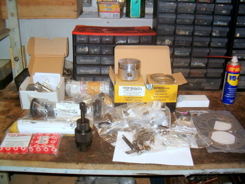

Salut Jipé et les autres. Je vais refaire le haut moteur de ma 850 commando, et je vais installer un bloc cylindre tout neuf en côte d'origine que j'ai acheté il y a quelque années à la vente aux enchères Potvijn en Belgique. Il me faut des pistons standard. Le prix des new hepolite chez RGM est de 83£. Est-ce que vous savez s'il s'agit de la paire? (on peut rêver), et est-ce que ceux qui les ont pris chez RGM en sont satisfaits? Si oui, je commande tout de suite.

Salut. Ce sont bien ces pistons la que j'ai montés mais en +0.60 pas en STD. Pour ce prix la c'est la boite complète avec les deux pistons, les segments, les axes et las clips. A l'époque cela faisait 106€ HT maintenant ça doit faire un peu plus.
Je les ai fait ajuster avec 0.12mm de jeux et jusqu'à présent pas le moindre problème, maintenant la moto n'a que 1200km on verra dans la durée par la suite.
Rodage hyper scrupuleux, 1/4de gaz et 3500tm maxi durant les 1000 premiers km, depuis elle a du prendre une fois 4500tm mais maintenant je me contente généralement de 4000tm.
Consommation d'huile négligeable, elle tourne parfaitement je ne vois rien à dire de plus en tous cas pour l'instant.

On me dit du mal de ces "new hepolite"... Jipé, as-tu commandé chez RGM? As-tu vérifié la couleur des segments comme recommandé par Tricati plus haut? Ou as-tu monté des Goetze comme recommandé par le même Tricati? Vu le prix des GPM, chez Andover, (=un bras) ou le prix des NOS Hepolite quand on en trouve(=deux bras et un oeil), je me dis qu'il vaudrait sans doute mieux acheter, pour £83 HT ces new hepolite chez RGM et monter des segments fiables...

D'après ce que disait Tricati, page 9 de ce sujet, le type de segment fourni n'est plus le même qu'au début.
Il disait:"si les segments sont noirs c'est OK, et si le racleur est en 3 pièces c'est encore mieux," et c'est exactement ce que j'ai trouvé dans la boite, segments noir et racleurs en trois parties.
En plus livrés dans une boite neuve avec imprimé dessus de fausses traces de doigts sales.
