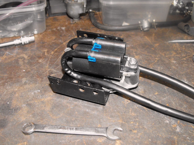

J'ai quand même fait quelques contrôles, l'alimentation en essence est OK, l'alimentation électrique aussi ainsi que les bougies.
Reste les composants de l'allumage. Le plateau de capteur neuf que je venais d'installer a toujours sa résistance de 134 ohms, comme mesuré avant de le monter. Le boitier ne présente pas de trace de chauffe anormale mais cela ne veut pas dire grand chose, en revanche les cinq fils qui en sortent étaient devenus relativement durs et les conducteurs internes particulièrement oxydés. J'avais déjà remarqué que la soudure refusait de prendre dessus et je m'étais contenté de sertir la plupart des broches de raccordement. Se pourrait il qu'il y ait la quelques contacts aléatoire ou que plus simplement un des conducteurs se soit rompu à l'intérieur de son isolant ?
Finalement je ne vais pas plus loin, c'est décidé, devant les retours favorables lus sur ce forum je commande un Trispark.
Comme l'aspect des bobines bien écrasées par leurs colliers de fixation ne m'inspire que de la méfiance je commande également une bobine 12V à double sortie.
Des bobines dans cet état voir pire, autrefois j'en ai vu des tonnes qui malgré tout fonctionnaient à peu près normalement mais quand j'ai voulu tester la résistance du primaire et que je n'ai trouvé qu'un ohm, leur remplacement m'a paru une sécurité d'autant plus que le Trispark, dixit la notice, exige des bobines ayant entre 3 et 5 ohms de résistance primaire.
Achat réalisé chez: http://www.motronics.fr/Default.aspx, et du coup j'ai même droit à une notice en Français.

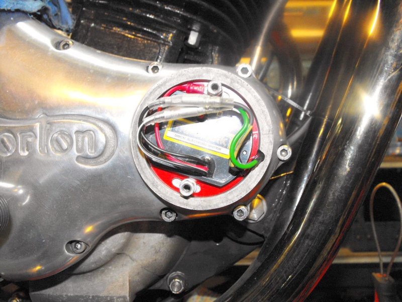

Montage relativement aisé du plateau capteur sur le moteur.

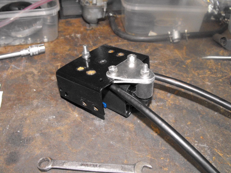

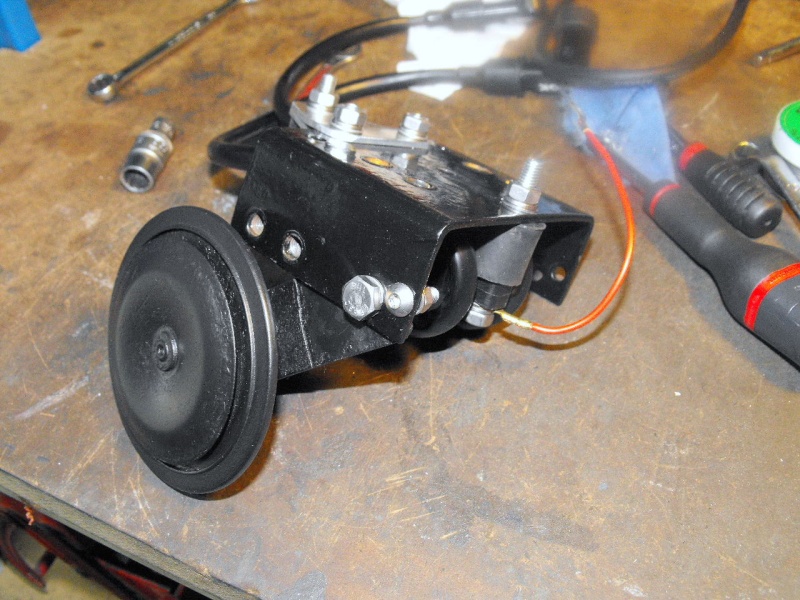

Un peu plus compliqué de la bobine double sur la plaque support bobines d'origine, elle est trop courte et pour cet usage et il a fallu lui confectionner une rallonge.
J'ai même fait du zèle et j'ai monté cette bobine sur silent bloc. Comme si une Commando ça vibrait, je vous demande un peu.

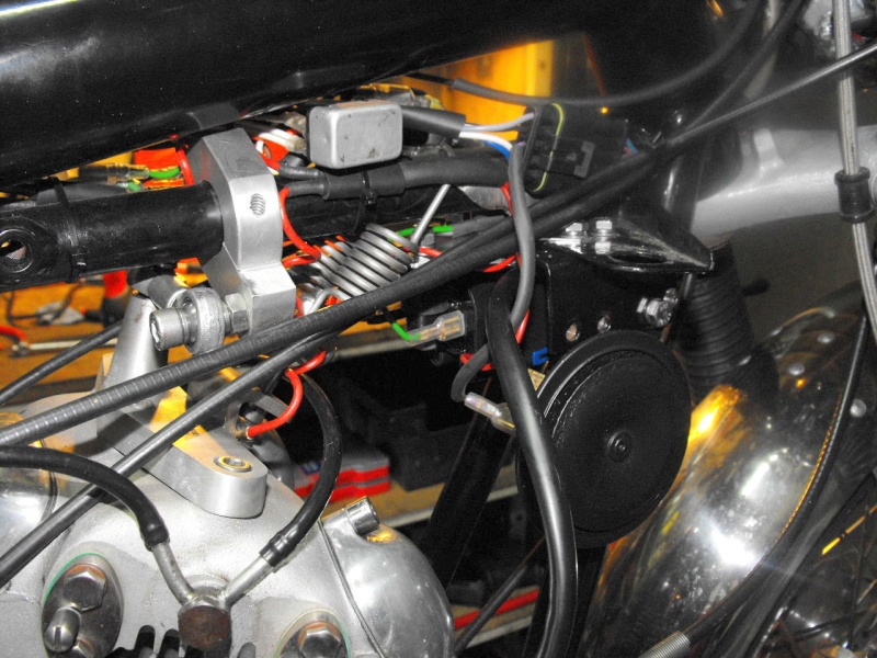

Du coup le klaxon qui auparavant se trouvait entre les deux bobines, je ne suis pas du tout certain que ce soit sa position d'origine, s'est retrouvé sur le coté. Le faisceau que j'avais réalisé ne permettant pas de le placer à un autre endroit.
Tout retrouve sa place sur la moto, les branchements adéquats sont effectués et il n'y a plus qu'à passer au mode test. Gros changement, le Boyer qui pourtant démarrait impeccablement me donnais des étincelles plutôt faiblardes même si bien bleues. Avec les étincelles procurées par le Trispark on pourrait presque faire de la soudure à l'arc. Incontestablement, ça allume.
Essais de démarrage, elle part du premier coup mais avec le Boyer elle le faisait déjà. Les montées en régime, à l'arrêt semblent peut être un peu plus vives et surtout le ralenti tient presque immédiatement après quelques coups de gaz ce qui n'était pas le cas avec l'ancien système. Vérification du calage avec la strobo, suite au calage statique il y a quelque chose comme 27°. La notice ne précise pas de valeur d'avance maxi optimale, si c'est les 28° d'origine c'est quand même délicat de vouloir bouger le plateau de 1/2° donc 27° ça ira. Si comme avec le Boyer il est préférable d'avoir un peu plus, ceux qui ont l'expérience de ce type d'allumage pourrons sans doute me l'indiquer. En fonctionnement je ne sent pas vraiment de différence, peut être une réponse un peu plus franche à la remise, toujours parcimonieuse, des gaz mais rien de vraiment flagrant.
Comme j'était dans les branchements électriques j'en ai profité pour installer le GPS dont j'avais déjà parlé.
La moto annonce maintenant 1872km, certes le rodage n'est pas terminé mais il va falloir commencer à envisager d'ouvrir un peu sinon elle ne sera jamais vraiment rodée. Au passage je constaterai grâce au GPS que le compteur neuf de refabrication inconnue ne triche que très peu, à peine 5% à 100 au compteur je suis à 95/96 au GPS. Comme quoi toutes les pièces refaites ne sont pas de la daube absolue.

Ca chauffe pas mal là oú est le tri spark, un cache plus haut et/ou rainuré pour faciliter le refroidissement permet de peaufiner le montage.

Moi je m'étais demandé si ça ne serait pas une bonne idée de percer ce cache. De toutes manières il n'est pas étanche, en roulant il avalera certes davantage d'eau mais la pluie ayant cessé il séchera plus efficacement.
Maintenant si en plus il est rainuré cela ferait en quelque sorte fromage et dessert ce qui n'est généralement pas une mauvaise chose.
