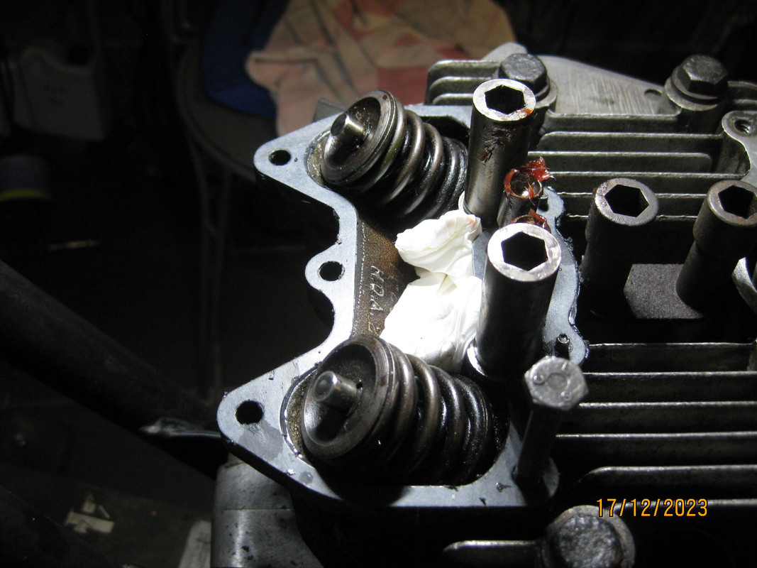

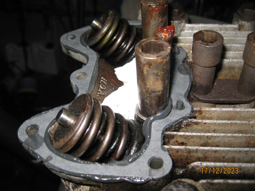

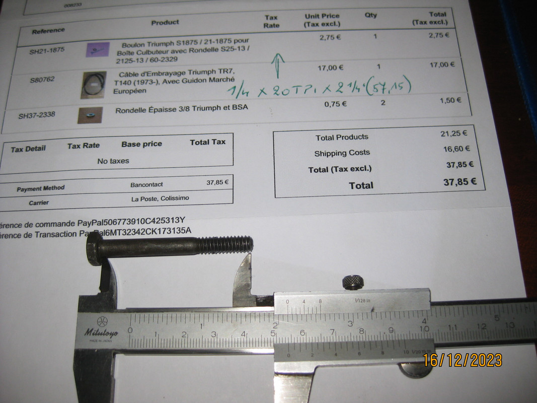

Bonjour, concerne rocker box précision y a long j'ai démonté et rangé dans deux btes G/D, ce matin je remonte 2 boulons supérieurs et 2 boulons sous rocker, puis mystère, les boulons longs internes page 22/pce 34 21-1875 n'engage pas (j'ai 4 anciens et 1 neuf) ils font 52 mm sous tête alors que le trou borgne rocker + culasse = 62 mm. Pour moi trop court (ils ont rétrécis :shock: ) le danger est d'arracher les premiers filets de la culasse. Comprends pas ce sont les boulons d'origines. Solution trouver dans la P/L des boulons qui seraient plus long et couper.
La deuxième photo les 2 boulons sont contre R/B mais pas serrant
J'attends vos lumières bonne après-midi.

Les vis que tu as achetées neuves sont plus longues que les anciennes qui ne visseraient dans le filetage de la culasse que de 1cm (en gros).

Bonjour, Elmo lors du démontage j'ai rangé Gauche rocker box échapp. Droit adm. - P/L = parts list. Il me restait 3 boulons pas 4 + 1 neuf ils font 52 mm sous tête. De là le souci, la photo montre le boulon qui touche le rocker box mais il n'y a de serrage. Ces boulons je les ai démontés de la moto !! il y a je sais kwé kin va nain. Donc comme le trou borgne fait 62 mm des boulons plus long néanmoins cela reste bizarre. Oui l'inscription au bic j'aurai pas du, j'ai trouvé ces dimensions sur un glegoo le boulon que j'ai acheté fait 52 mm sous tête.

T'ain, y a un balèze bourrelet de pate à joint sur le boitier, j'espère qu'y a pas autant à l'intérieur !!

Les vis ( pas des boulons :roll: ) font 57 mm .

Bonjour, TR7 oui le joint déborde du à l'applicateur Loctite je préfère que d'appliquer au doigt, tournevis. J'applique sur une face puis le joint, après prise ça permet de démonter et d'enlever les excédents ( vu sur Lowbrow) - Joel tu écris 57 mm mais L. totale ou sous tête, les miennes 52 mm. En tous cas mes vis / boulons ils serraient et plus maintenant. Pour la linguistique bolt - boulon / screw - vis (pas important) il me semble pourtant qu'à une époque le finistère appartenait à la Grande Bretagne LOL :P :arrow: je vais revoir cela ce matin.

ne pas oublier la rondelle et mettre une bougie pour éviter d'y laisser tomber un petit truc qui en ferait un gros ,et la pâte a joint comme son nom l’indique peut boucher alors il faut y a aller mollo et moderato

Une longueur de vis se mesure toujours sous tête :roll:
Pour la linguistique comme tu dis : le boulon c'est l'assemblage vis + écrou 8)

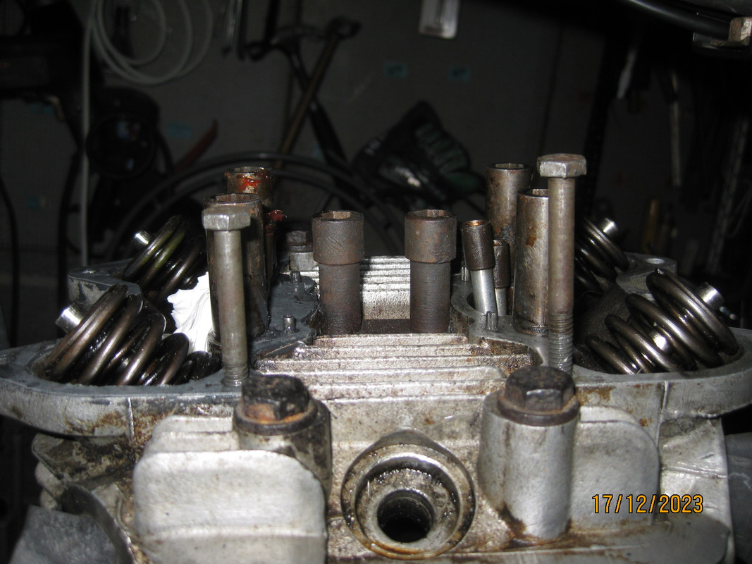

Le mystère est résolu, j'ai démonter ce matin rocker box voir photo rocker adm. le B/V engage directement, rocker échapp. le B/V s'enfonce et puis engage donc ces 2 B/V sont trop courts. B/V = boulon - vis au choix moi j'y arrive plus :lol:
Probablement des filets rapportés, mais j'ai jamais rien constaté cela.
Pour la pâte à joint c'est nettoyé.
