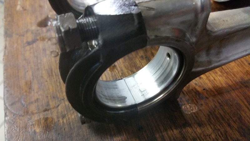

Non Alex en 2015 c'est le haut moteur qui avait serré, par suite du robinet fermé....
je l'avais démonté en janvier 2016 :
Les coussinets avaient aussi un peu morflé, mais heureusement pas le vilebrequin qu'on avait rectifié en 2008.....
J'avais juste donné un petit coup de honoir au cylindre, sauvé les pistons en les toilant , monté des segments et coussinets neufs

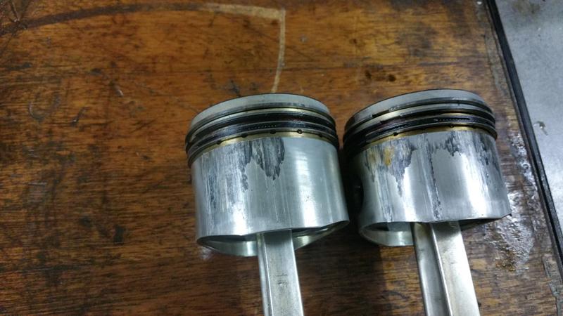

Toutes mes excuses, Yves, j'avais oublié la segmentation... Ta gentillesse est trop confortable pour les consommateurs comme moi. On oublie trop facilement le boulot qu'on ne fait pas ! :oops:
Donc voilà le résultat en image de 15 km sans huile... Je vends un robinet si quelqu'un en cherche un. :roll:
