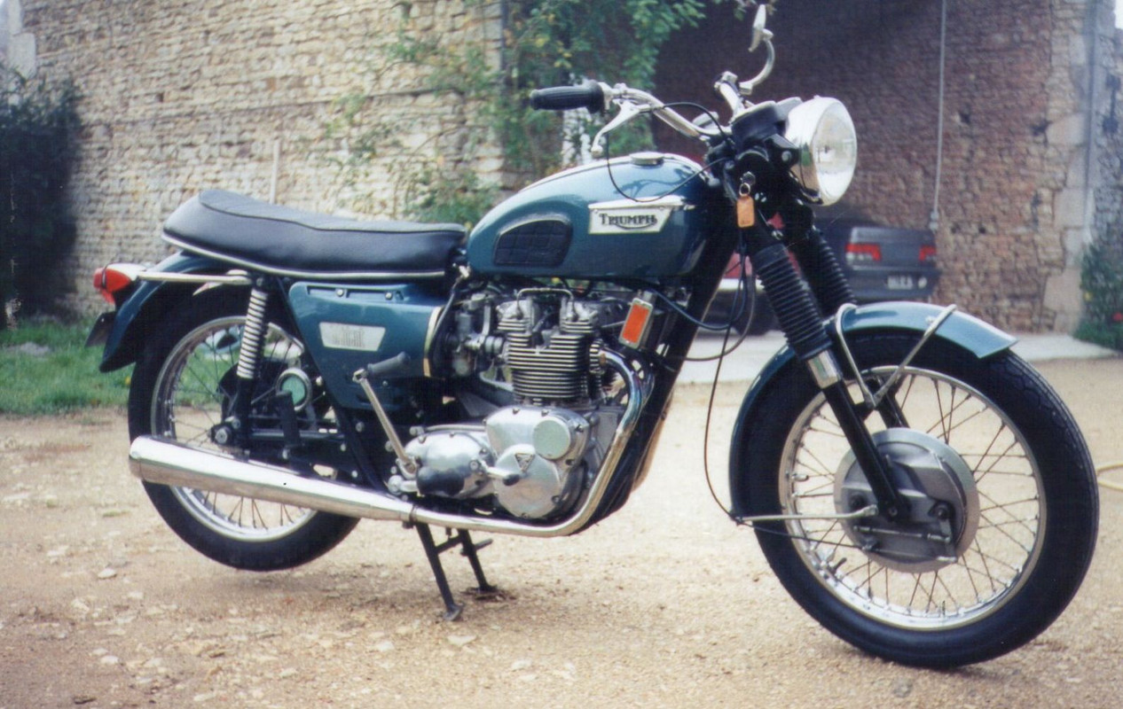

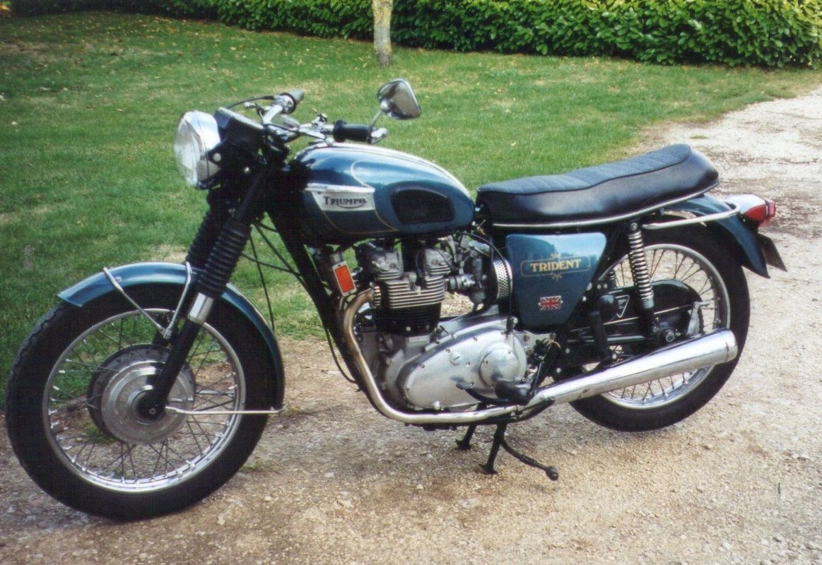

- Hirondeau
- Messages : 445
- Inscription : 15 juin 2007, 15:56
- Localisation : Poitou Charentes
Re: Triumph t150
Bonjour Manx69
Sur mon ex T150 de 1969, j'avais aussi un bloc cylindre de X75 Hurricane.
Pour l'histoire, acheté à Trevor Gleadall, l'ancien propriétaire de LP Williams. Lors d'un voyage en Ecosse, j'étais passé voir sa boutique.
La moto en 2001
La même moto en 1996:
Bon courage pour la remise en forme de ta T150, elle est déja très belle...
Amicalement
Christian

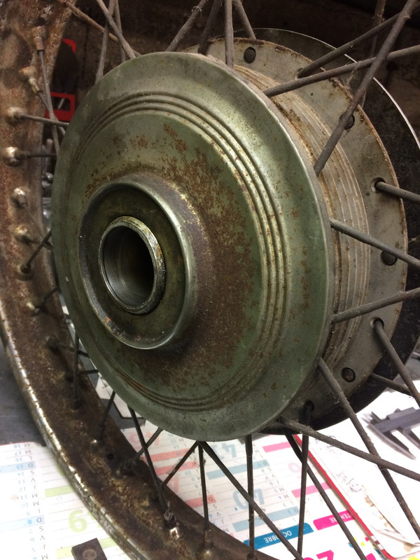

Lampel
- Messages : 120
- Inscription : 30 sept. 2019, 20:44
Re: Triumph t150
Bonsoir, je suis passé voir un pote qui m’a fait part de ses difficultés rencontrées sur ce frein avant identique à celui de ce sujet.
Profitant de la révision et probablement d’un rayonnage,
Il souhaite démonter ce flasque tôle qui ne brille plus trop.
Comme il ne vient pas facilement, avez vous connaissance de points # faibles # pour le dégager sans trop le faire souffrir.
D’autre part, à la vue de ce simple arrête gaine, est-il envisageable de lui adapter un système de réglage / tension supplémentaire même si une petite modif s’impose.
Merci de vos suggestions.
Re: Triumph t150
il faut enlever la tige qui relie les 2 biellettes et les bouger pour rentrer les garnitures
quand a un deuxieme tendeur , c'est completement inutile
Lampel
- Messages : 120
Re: Triumph t150
Quand je parles du flasque tôle, ce n’est pas celui qui freine mais le cache en tôle, à gauche, qui était chromé. Merci.
