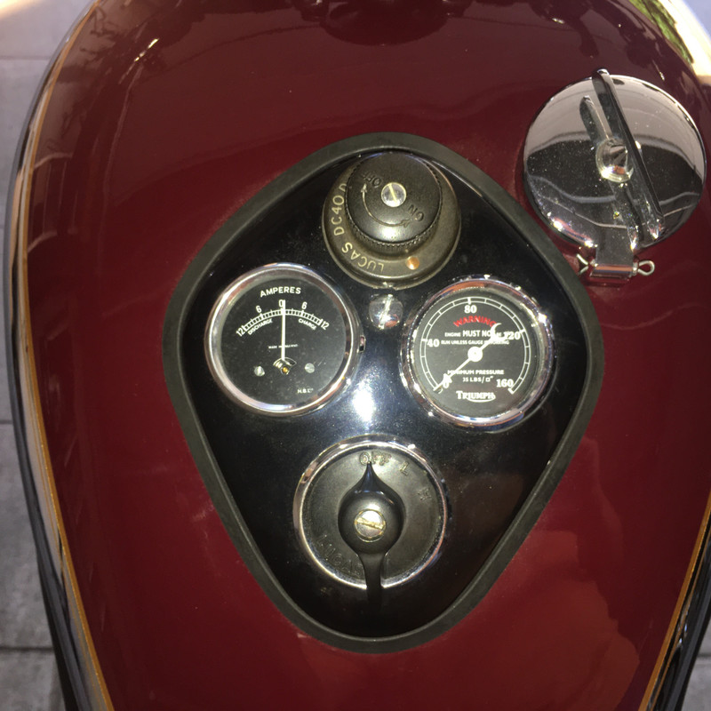

Voici le bitoniau en question et le manomètre de pression d'huile que tu retrouves sur une Speed Twin.
Dernière modification par Michel H le 14 mars 2021, 09:29, modifié 1 fois.

Un vrai tableau de bord, cette speed twin.
