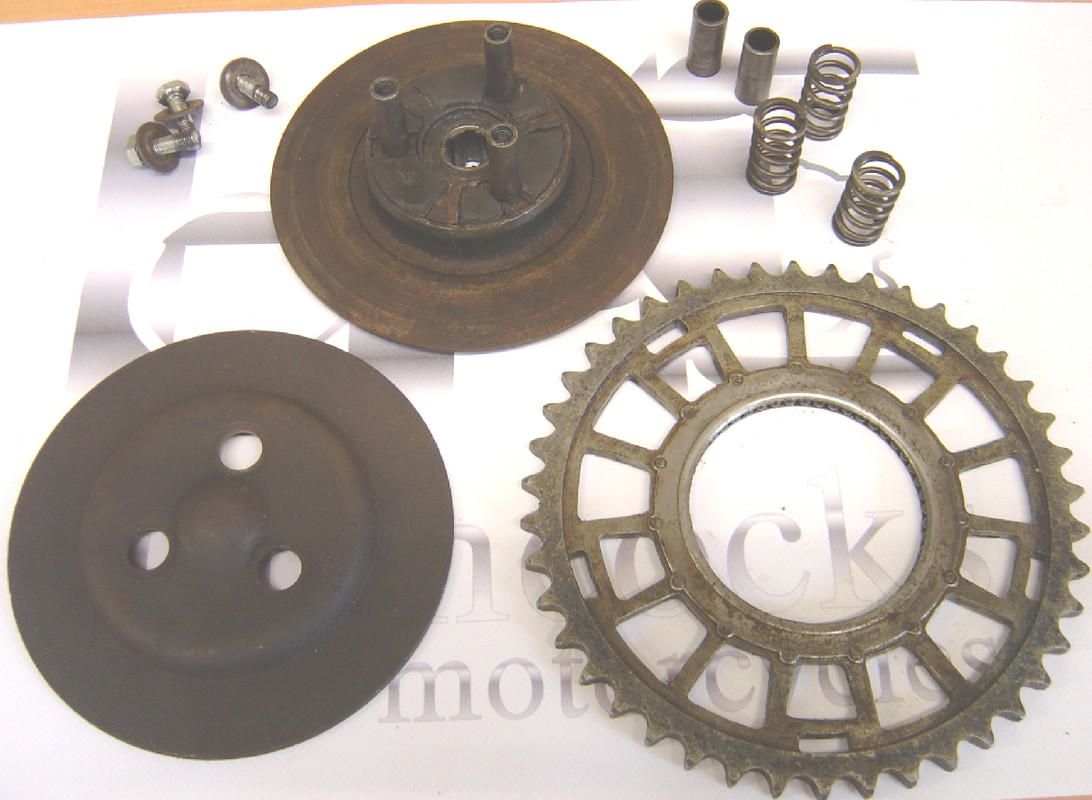

Je te montre un des premiers embrayages plus simples a partir desquels le reste sont évolués dont la plaque derrière et le plat de pression font aussi office de disques en acier et dont couronne fait aussi office de disque de friction. En ce cas la cloche a un petit anneau comme piste ouverte pour le rangée de billes encastrées dans une piste dans la circonférence interne de la couronne..., c'est un roulement ouvert qui permet un leger jeu en long, dans le cas de ton embrayage le rangée de billes encastrées c'est dans l'anneau intérieur du roulement qui se monte sur l'adaptateur de l'arbre primaire et la piste externe du roulement c'est l'anneau extérieur qui va a pression dans la circonférence interne de la couronne.

Oui Chris31, la couronne est garnie de lièges qui la traversent comme la tienne, mais mes lièges sont très vieux et tout noirs d'huile sale.
Pachi sur la couronne de ton embrayage médiéval il devait y avoir des lièges dans les trous. Je pense.

Elmo, tu peux extraire la couronne pour exposer l'anneau interieur du roulement avec les deux rangés de billes tel comme on avait fait sur la photo du forum www.a7a10.net ?

elmo a écrit : 06 févr. 2023, 21:05
Précisément j'avais élu la photo sans liège pour mettre en évidence qu'un disque avec plaquettes en liège a deux faces de friction. Sur cette photo on peut regarder les marques des plaquettes a liège sur la plaque derrière et aussi sur la plaque de pression.

Pachi a écrit : 06 févr. 2023, 21:12 Elmo, tu peux extraire la couronne pour exposer l'anneau interieur du roulement avec les deux rangés de billes tel comme on avait fait sur la photo du forum www.a7a10.net ?
Non, j'ai tout rangé. Mais c'est exactement comme sur ta photo. La bague interne a 2 gorges parallèles dans lesquelles roulent les billes et les billes sont maintenues à distance les unes des autres par 2 cages en tôle fines.
