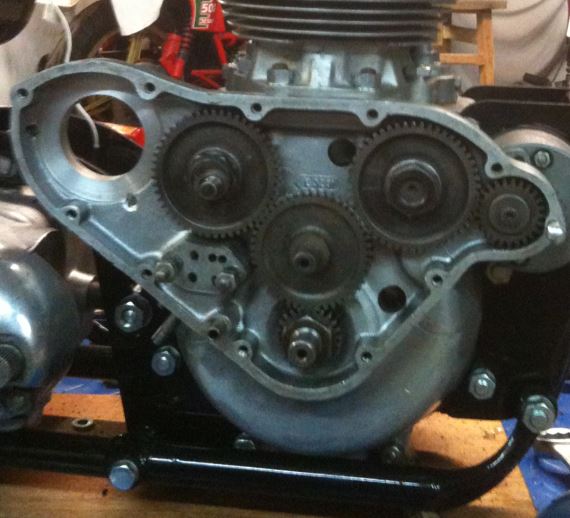

Il n'y a pas de modèle de pignon d'avance automatique dédié au pre unit d'avant guerre car la magdyno est montée avec une avance manuelle. De plus je ne crois pas qu'un pignon de magnéto plus récent avec avance automatique "passerait" car le carter moteur d'un twin d'avant guerre a une lèvre renflée sous le pignon de magnéto, ceci afin de dévier l'huile moteur de cette sortie possible du carter. Les magnétos d'après guerre sont vissées au carter hors la magdyno est "pressée" contre ce dernier.
Cette lèvre est très fragile (j'en vois déjà qui sourient...) et souvent endommagée par les arraches moyeu ou toute sorte d'outils passant derrière le pignon pour le décoller.
Ci joint une photo.
On voit que la partie est endommagée à cause d'indélicatesses des anciens propriétaires et surement aussi parce que je l'ai sorti avec un arrache moyeu armé de deux vis qui se vissent dans deux trous filetés à 180°de part et d'autre de l'axe de mon pignon de magnéto. Ces derniers ont du appuyer sur cette lèvre dont je ne connaissais pas l'existence.
Ci joint une photo d'un carter d'après guerre sans cette lèvre et donc avec plus de "clearance" pour passer les arraches moyeu pour le pignon de magnéto.
Les magdynos de twin Triumph d'avant guerre sont de type MN2
Je n'ai pas connaissance d'un outil spécial pour ton pignon car comme dit plus haut le mien a des orifices filetés pour l'extraire mais un outil doit surement exister puisqu'il est fileté.
Ci joint une photo.

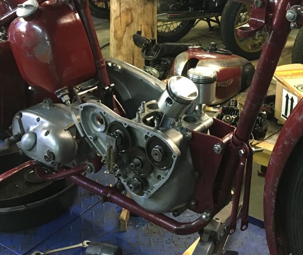

Nouveau rebondissement, du bon et du moins bon. La métrologie révèle un moteur rincé, et qui a déjà été réalésé. Les pistons sont marqués 20 (cote de réparation).
Mais ils sont ovalisé et montrent des traces d'usure asymétriques entre bielle et piston. Les bielles semblent vrillées.
Comme je m'y attendais les soupapes d'échappement sont à mettre à la poubelle.
Rien de réjouissant donc...
La bonne nouvelle, c'est que j'ai trouvé un spécialiste en restauration de moteurs qui peut m'aider à tout remettre en état. Y compris les bielles régulées.
Maintenant, en attendant les extracteurs (commandés) qui vont bien pour les divers pignons, je me mets à la recherche de pièces. Soupapes, guides, Guides de tiges de culbuteur, etc...
On n'est pas prêt de l'entendre pétarader
Si vous avez des "tuyaux" pour trouver les bonnes pièces, je suis preneur.
