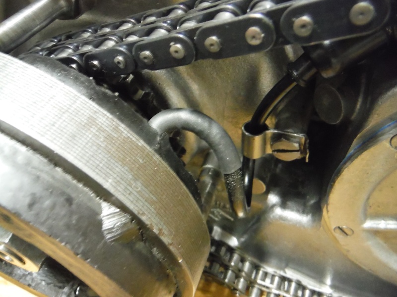

Today, montage à blanc de la partie " rondelle" de l'alternateur, histoire de voir
j'ai contrôlé que la chaine primaire, une fois posée sur le pignon puisse se mettre sur la cloche d'embrayage après ...no problèm
Nettoyage de l'alternateur, bien confit :roll:
Je m'aperçois que l'isolant du câble électrique est attaqué sur le haut, ( il a frotté sur la chaine probablement détendue à un moment de la vie de cette bécane )
J'ai mis un manchon (qui se rétracte à la chaleur)
une fois chauffé, il plaque bien
Question, svp :
j'ai bien fait de mettre ce manchon?
Va t il rester entier avec l'huile qui navigue dans le coin ?

J'ai aussi fait comme toi , en principe pas de problème avec les manchons rétractable .

le trajet du câble léchait aussi les dents de la cloche, va falloir affiner le problème
jacques F
Messages : 1850
ton stator est monté à l' envers, la sortie des fils doit étre coté extérieur,

Merci Jacques
J'ai remonté le stator comme je l'ai trouvé ....moralité, il était monté à l'envers :roll: ( sont farceurs les Ricains :roll: )
***Autre moralité : mieux vaut suivre à 100% la part list pour le remontage et ne pas faire confiance au montage antérieur ( j'avais eu le tour déjà avec les rondelles de culbuteurs ) ***
Je trouvais le parcours du câble électrique suspect, ça va mieux aller à l'endroit
Le câble électrique est dur comme de la pierre et il va falloir le contorsionner .... peut être le chauffer léger pour qu'il s'assouplisse ??

Pour le montage , j'ai eu le même tour avec le joint spi de vilo !... ( remember : viewtopic.php?f=3&t=25844&start=45 )
Pour le câble rigide , un coup de sèche cheveux , le décapeur thermique c'est violent ... ou alors de loin ... de très loin .... :wink:

J'avais remarqué en chauffant au décapeur la gaine thermorétractable en place que le câble électrique n'appréciait pas
Va falloir jouer en mode cool ;)

Pour la gaine thermo , le briquet est ton ami , tu fais doucement des allez-retours le long de la gaine ... Comme disait la jeune mariée ... :wink:

ce coup ci, le stator est dans le bon sens ( comme ça rien ne frotte )
j'ai refait la sinuosité du câble avec le décapeur, de loin
coup de toile des cannelures pour le moyeu et sur la cloche, nettoyage
pas ou peu de jeu de la cloche avec les 20 galets vieux ( je mettrais les neufs avec la nouvelle cloche quand je referais l'embrayage, qui en a besoin, quoique rien d'anormal à l'usage avant )

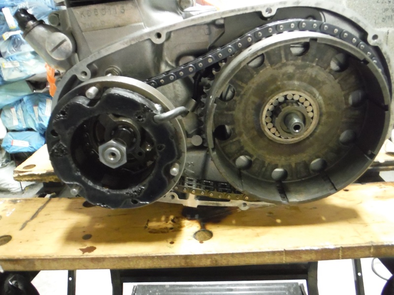

Histoire de couple :roll:
Aucune indication de couple ( sur le Haynes et un manuel en français ) sur l'écrou du timing pignon /vilo
Vu la difficulté à le desserrer, il doit y avoir un couple assez fort, non?!
rotor fixing nut ; a ton avis ; ça correspond a quoi :mrgreen:

J'ai ce tableau
Mais je cause du timing pignon, de l'autre côté
