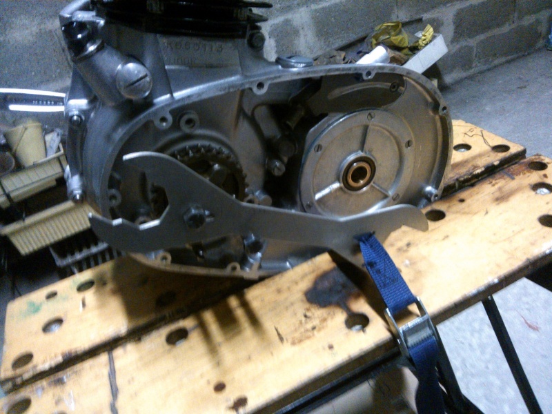

Ce soir j'ai serré le pignon de timing assez fort je pense, ave peu de frein filet
j'ai bloqué le vilo de cette façon, je pense que cela me sera utile pour l'écrou du moyeu d'embrayage ( 60 N/m !!!)

Pour serrer il faut bloquer la noix

J'utiliserai l'outil maison ( quatre disques accouplés )....et un voisin pour tenir le moteur :roll:

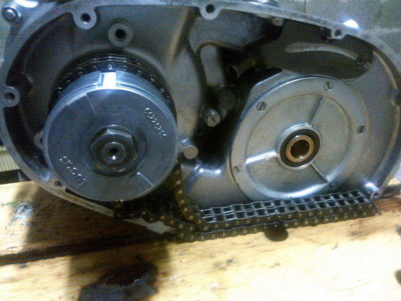

J'ai reçu le rotor Lucas
Ne rentrait pas dans la soie du vilo, j'ai du le passer à la toile léger
Au programme demain: vérification du jeu de 15 max 20/100 et rabotage léger du stator si besoin
je vais utiliser une radio pour enrober le rotor qui marque très facilement :roll:
Pose du tendeur de chaine, puis pose du stator, serrage définitif au couple avec une larme de Loctite bleue, et je boucle avec la languette de la rondelle frein
J'ai bon ?
Il y a un souci avec le pignon flottant de l'arbre primaire :
Des copeaux d'acier ( probablement de la came plate creusée à mort :roll: ) comme soudés/écrasés dans la gorge de la fourchette, probablement écrasés par celle ci
Que faire ?, svp
Messages : 2859
Pour la procédure de remontage, ça me semble bon.
Pour la rainure dans le pignon, si ce sont des débris rapportés, tu dois pouvoir les enlever avec un petit tournevis. Sinon, ce n'est peut-être pas bien gênant s'ils ne veulent pas se décoller et si la fourchette rentre bien.

Luc94
Messages : 5190
Localisation : 94
Message non lu par Luc94 »
Merci à vous
Philippe: la fourchette passe bien
les " débris rapportés " ( y a ça en plus !! décidemment ! ) sont soudés à mort, j'ai réussi à en retirer un peu avec un tournevis, mais peur de bousiller l'environnement...donc je remonte comme ça

Luc94
Messages : 5190
Localisation : 94
Le nouveau rotor, bien protègé par deux semelles métal ... pas facile à enlever
Ca aimante un max !

Luc94
Messages : 5190
Localisation : 94
Sont farceurs zici ! :mrgreen:
Le stator est monté, les écrous serrés au couple avec un zest de frein bleu, le jeu de 20/100 contrôlé, contrôle du centrage itou
