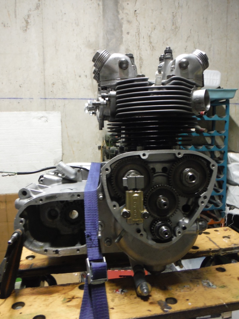

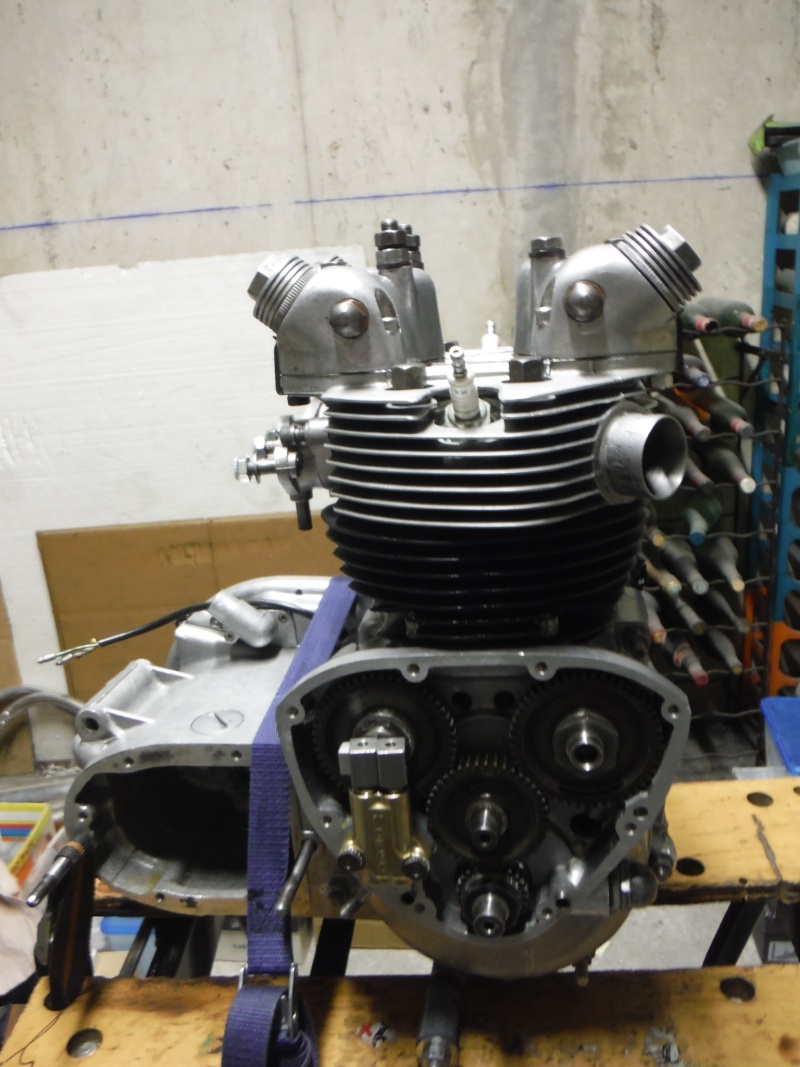

Ca avance !
Jipé va dire " Ca commence à ressembler à un moteur de T100 !" :wink:
La bague du pignon de première est posée ... sans souci :
L'arbre secondaire en appui sur " l'établi", je l'ai positionné à la main et cool avec une douille et le marteau nylon magique
Les rocker boxes montés, la culasse serrée au couple
Montage à blanc de la pompe Morgo ( belle pièce en bronze (?), belle fabrication !) en attendant de contrôler le diagramme d'ouverture des soupapes
( j'ai fait tourner le moteur à la main, apparemment les soupapes ne touchent pas, ça rassure ! )
Toutes les pièces sont maintenant là .... faudra attendre pour continuer ... je vais avoir d'autres occupations :roll: :cry:

Juste un détail, mais les goujons de fixation de culasses fileté avec écrous, se montent normalement à l' arriere pour y fixer les pattes reliées au cadre
Le Bulk
Messages : 721
Message non lu par Le Bulk »
Juste un détail !... :mrgreen:
ben non
ils sont bien a l'avant
jacques F
Messages : 1825
Pas sur les Daytona ni les derniéres T100C ( j ai les 2 à la maison).
sur mon 350 , si

Fixation a l'arrière a partir de 1967

Puisque tu vas certainement devoir redémonter ces vis (une par une ce serait mieux à mon avis) je te conseille de mettre de la pâte à joint sous les têtes et les rondelles, car quand j'avais une 500, j'ai vu de l'huile remonter par là.
Ca ne coûte rien et cela ne peut pas nuire.

jean-pierre a écrit :Fixation a l'arrière a partir de 1967
Merci à tous
je pensais bien avoir démonté les goujons à écrous à l'arrière de la culasse, mais sur ma part list ils étaient à l'avant, sur les photos du Haynes itou, bon .... je les monte à l'avant :roll:
Il n'y a plus qu'à dévisser les huit goujons en mode cool et remonter au top
PhilippeC :
Merci, je vais faire
D'ailleurs, sur la tige d'un goujon il y avait des traces de vieille huile fossilisée

Sur la Hayne, il faut bien regarder "toutes les photos" tu as l' infos page 50. :D :D
Pour une fois que c' est pas moi qui fait la connerie
meme sur la part list de 73 :mrgreen:

jacques F a écrit :Sur la Hayne, il faut bien regarder "toutes les photos" tu as l' infos page 50. :D :D
J'avais bien vu cette photo , mais avant ou arrière ??
Méa culpa....j'aurais du prendre une photo

Ca y est, les goujons sont au top, à la bonne place et avec un zest de pate à joint de chaque côté des rondelles
