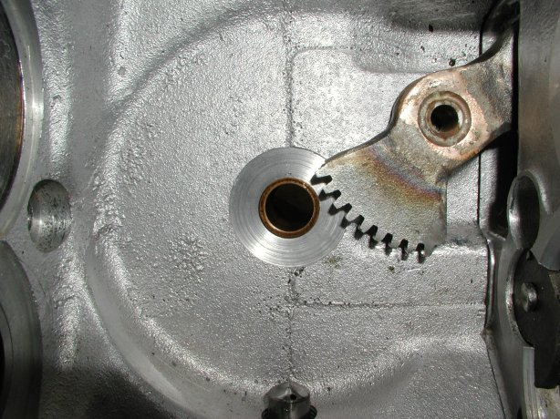

L'axe du secteur cranté n'a pas trop de jeu dans sa bague bronze ?
Messages : 16494
Re: Problème de boite sur commando MkII 1974
Comme le dit Tricati, le ressort doit être réglé aux petits oignons, c'est un caractériel. :lol:
Voir aussi que le basculeur (ou selector pawl) qu'il maintient n'est pas trop usé au niveau des brins du ressort,
lequel a un sens de montage naturel, brin tordu en haut.
Et oui, il faut que les bagues bronze ne soient pas trop usées...

Je n'ai pas de boite comme la tienne,mais les systemes de selection fonctionnent tous sur le meme principe,il faut accorder le systeme de selection et les vitesses dans la boite,tu l'as certainement fait ,mais peut etre reverifier puisque rien ne marche.Dans le boitier de selection tu leves le ressort pour liberer le secteur cranté,tu l'amene en butée de chaque coté avec son levier et le doigt de selection doit venir un peu au dela de la premiere et derniere encoche ,sinon il faut le desacoupler pour arriver à ce résultat,tu remontes tout ,tu met la premiere vitesse ,si elle est en haut tu met ton levier tout en haut dans la premiere encoche .tu ferme avec 2 vis et tu controle ,si tu as une tige reglable pour relier le boitier a la boite il faut que le petit axe goupillé soit libre entre la chape de la tige et le levier de la boite.
j'espere etre assez clair et que ta boite correspond a peu prés à ce que j'essaye d'expliquer.

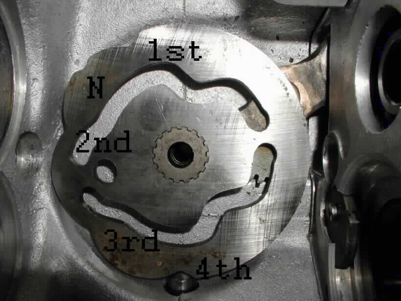

Tu es sûr de la position du levier sur la camplate, il ne serait pas décalé d'une dent ???

Tricati a écrit :Tu es sûr de la position du levier sur la camplate, il ne serait pas décalé d'une dent ???

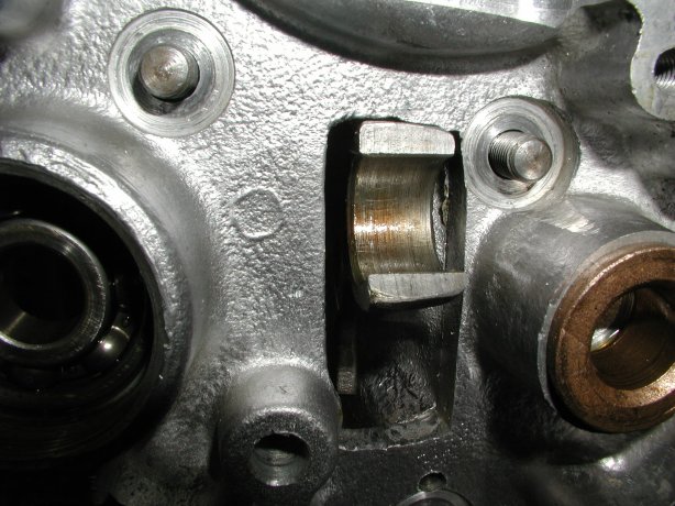

Comment en être sûr? ce que j'ai vérifié c'est que avec un tournevis la biellette va de haut en bas de la fenêtre rectangulaire
donc de la 1ère en bas à la 4ème en haut. Maintenant est ce qu'il y a une marge différente ? CAD avoir la même chose même en décalant d'une dent?

bullitt1967 a écrit :Comment en être sûr? ce que j'ai vérifié c'est que avec un tournevis la biellette va de haut en bas de la fenêtre rectangulaire
Si tu es décalé d'une dent, tu risques de rester bloqué soit en première soit en quatrième.
Vérifie que la camplate se positionne bien en manoeuvrant le basculeur. Vérifie encore après avoir installé les pignons. Toutes les vitesses doivent passer sans effort en montant et en redescendant.
Bon effectivement j'ai décalé d'une dent et...ho miracle ça marche. Par contre c'est sensible comme du beurre.Je passe toutes les vitesses et rétrograde entièrement.
