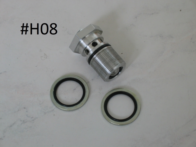

Le but est d'échapper au rituel de la vidange si on ne roule pas tous les 15 jours (ben oui, on peut ne pas être en retraite et avoir plusieurs motos...).Tricati utilisait un pince à clamper direct sur la durit en sortie de réservoir. Mais dans la durée, ca revient à mettre un robinet.
La "solution" semble être celle de Michelvincent, c'est à dire la valve avec la bille et le ressort.
Pour ma part, je reste sur la vidange. Et pour simplifier le démontage, j'ai installé un bouchon "sump filter" avec un "réducteur de trou" plus facile à démonter.
Mais après, chacun fait ce qu'il veut...
