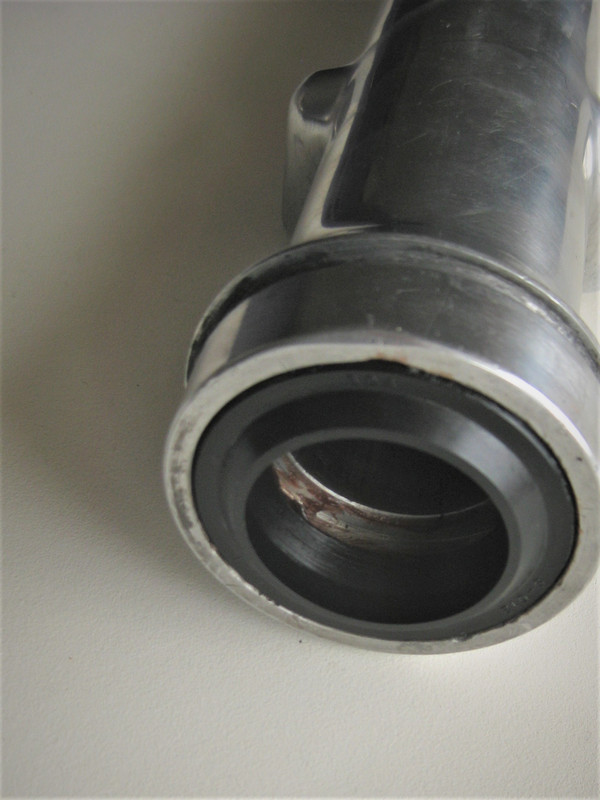

Retour expé.. chez LPW les spi de fourche Ariete sont en dia. 49.21 mm après mesure 49.5 mm ils sont pas rentrer dans les fourreaux
Acheté sur un site belge dia 49.2 mm chauffe du fourreau et RAS.
Par contre il n'est plus possible de mettre les rondelles de blocages fourreau et spi sont bord à bord.

J'ai comme l'impression que ton joint n'est pas descendu à donf. ?

Le spi est à fond sur l'épaulement les joints fournis ont pratiquement la même épaisseur que le logement de là ma question normal ??
Le joint LPW rentre pas 49.5 mm - les autres après chauffe du fourreau sont rentrés sans problèmes mais plus la place pour mettre les rondelles serrantes.
