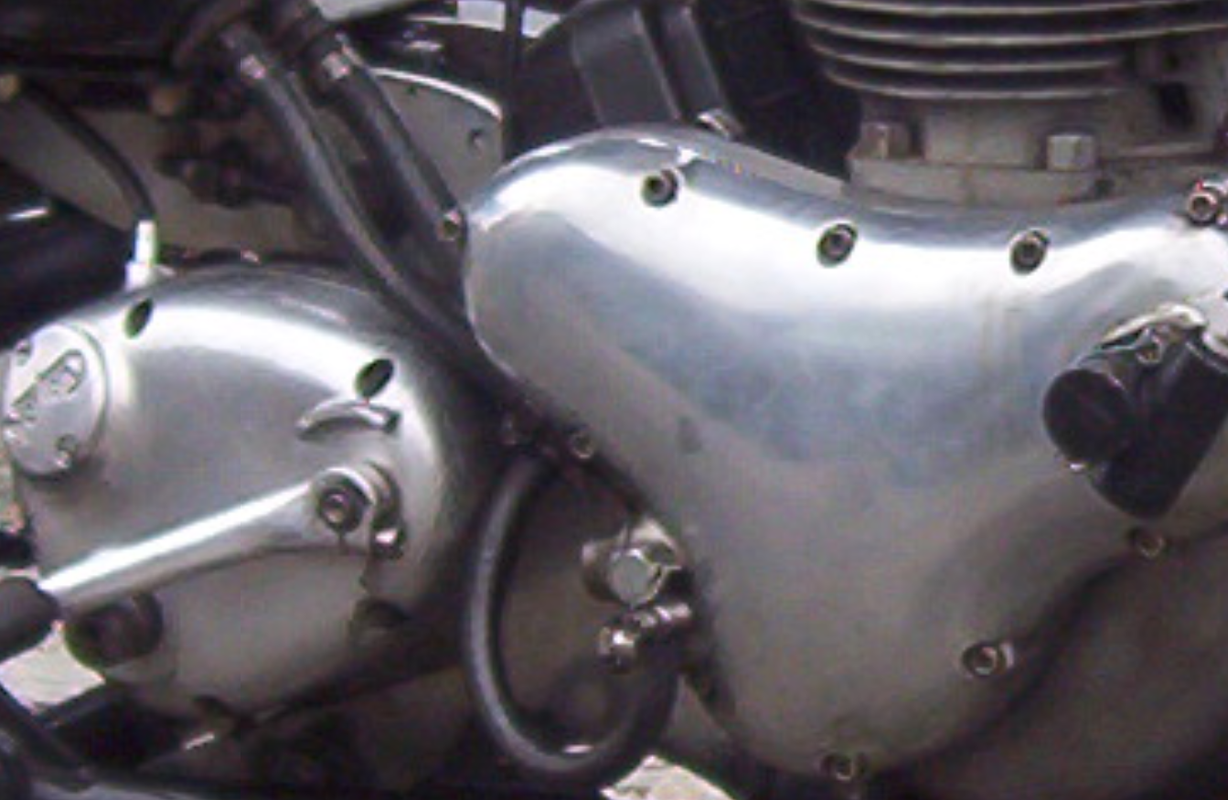

Merci pour ton étude passionnante à suivre,j'ai vu cette modif faite sur un 650 piste
la sortie du clapet de surpression extérieur , l'huile retourne sur le départ ou l'arrivé de la pompe et plus dans le carter

Domino77, oui en fait c'est ce qui a été fait sur les Commandos, mais apparemment plus problématique et retour à l'ancienne solution sur la 850MK3.
