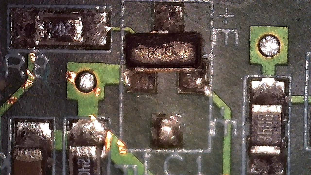

Jicè a écrit : 01 avr. 2021, 18:38 C'est difficile à voir sur la photo, je pense que IC1 est une zener en boitier SOT-23 type LM4040 de TEXAS INSTRUMENT.
Dans ce cas il est normal que la broche 3 ne soit pas connectée.
J'ai essayé d'analyser le schéma et je bute sur le composant Q? entre R11 et R7, la broche 2 (celle du haut sur la photo)
est connectée à R7 et elle va où, si Q? est un transistor, elle doit allé ailleurs.
Dans tout les cas, c'est visiblement un régulateur analogique le refroidissement de Q3 me parait très limite.
Je n'avais pas assez fait attention, donc oui c'est bien ça LM4040 Zener avec seulement 2 broches connectées.
Je me demande finalement si ce régulateur, est peut-être fiable et bien adapté à du 6V, ne l'est pas en 12V, il chauffe trop et le transistor Q3 mal refroidi se met en court-circuit.

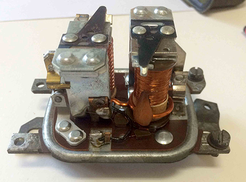

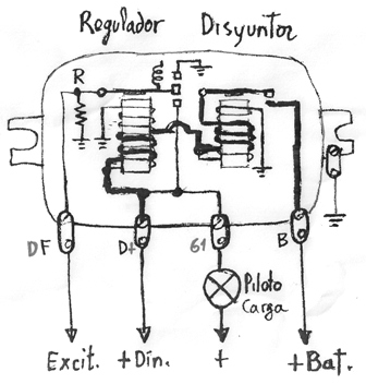

Je travaille sur un régulateur Bosch 6v électromécanique (7,2v -23A), pour ma moto.
Image Image
J'ai contacté avec un autre ami de mon ancien club Sanglas qui est un ingénieur a la retraite (et très ennuyé par le lourd confinement), et il m'a passé de l'information sur un test qu'il avait fait sur une dynamo Bosch 6v-90W d'une Sanglas 350 avec un régulateur tchèque Elkomp: le petit a gauche avec des ailettes.
Apres j'ai fait mes recherches et j'ai trouve aussi de l'information sur un problème sur ce régulateur dont transistor s'avait brûlé, et c'est très intéressante l'explication, qui pourrait nous donner une idée sur la fragilité des régulateurs électroniques contre le plus petit pic de surtension, une chose semblable a ce qu'il t'est arrivé Elmo.
Je te passe la page traduite par le google du tchèque au français.
https://translate.google.com/translate? ... ama-RM7V-N
PS: la page du Elkomp vient a la fin de la page. C'est intéressant donc le prix de ce régulateur électronique de 6v (modèle P = positif, modèle N = negatif), c'est de 17,69€ et par le moment il n'y a pas de Tchexit!
Attention, avec un régulateur Bosch électromécanique ou Elkomp électronique, sur une dynamo Lucas E3H ou E3L il faut modifier la connexion qui ferme a la masse le circuit originale de la bobine du champ sur l'armature de la dynamo, pour fermer le circuit a la masse dans le régulateur (quelle que soit la polarité de la masse du faisceau électrique de la moto). C'est une modification très simple et nécessaire.
