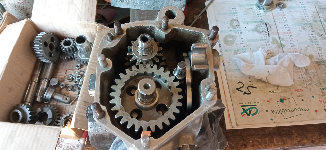

Tout est dans la boîte, pas de problème pour mettre les fourchettes, un coup de loctite sur leur axe
comme préconisé dans le document.
J'y met un "cliquet" neuf.
J'enquille le carter avec son joint et mesure 65 centièmes de jeu à l'arbre de kick.

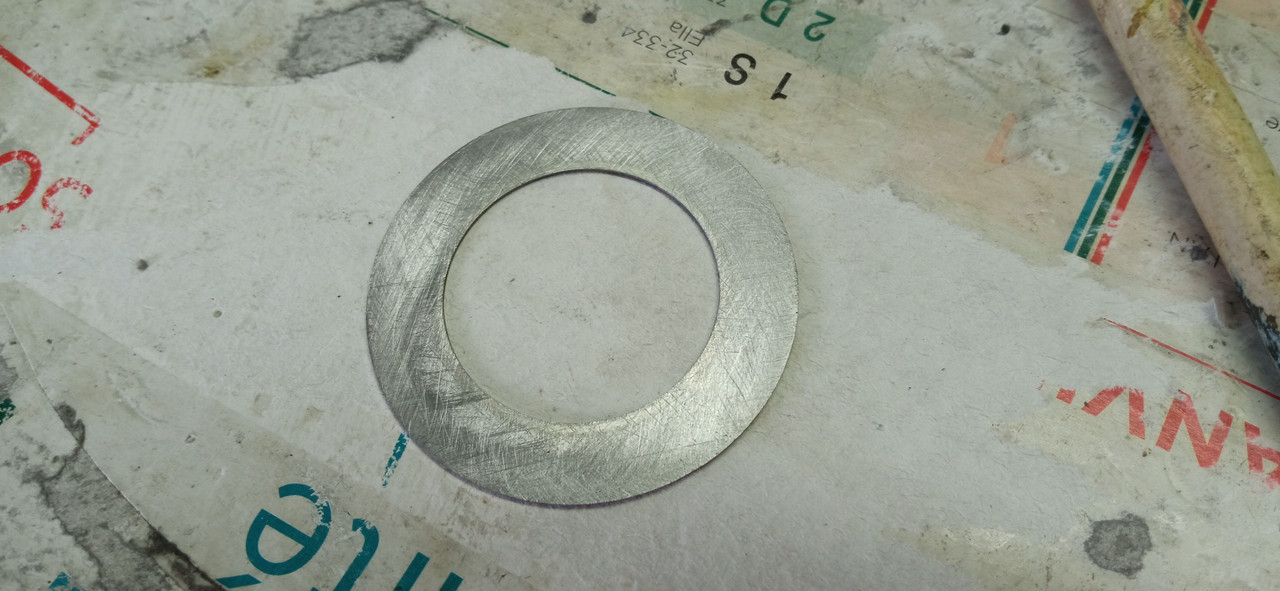

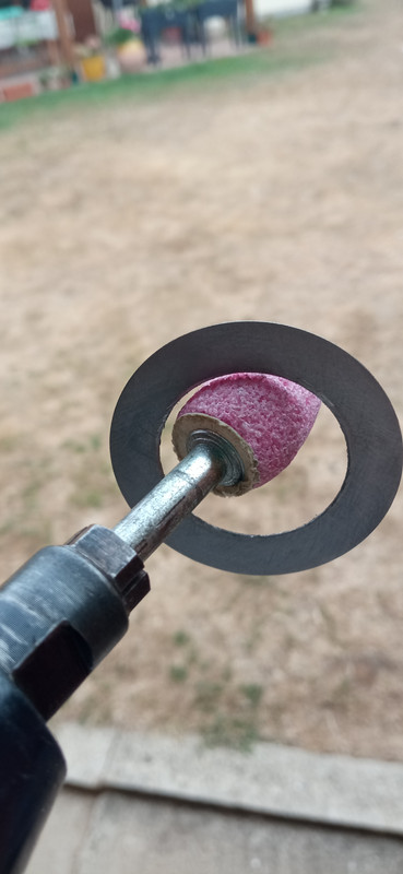

Je prends une rondelle de calage d'isolastic arrière, trop épaisse, je la colle sur du
collant double face et l'aminci de ce qu'il faut avec une pierre à aiguiser.
Il faut aussi que j'agrandisse l'alésage de cette rondelle. (petite meule, air comprimé).

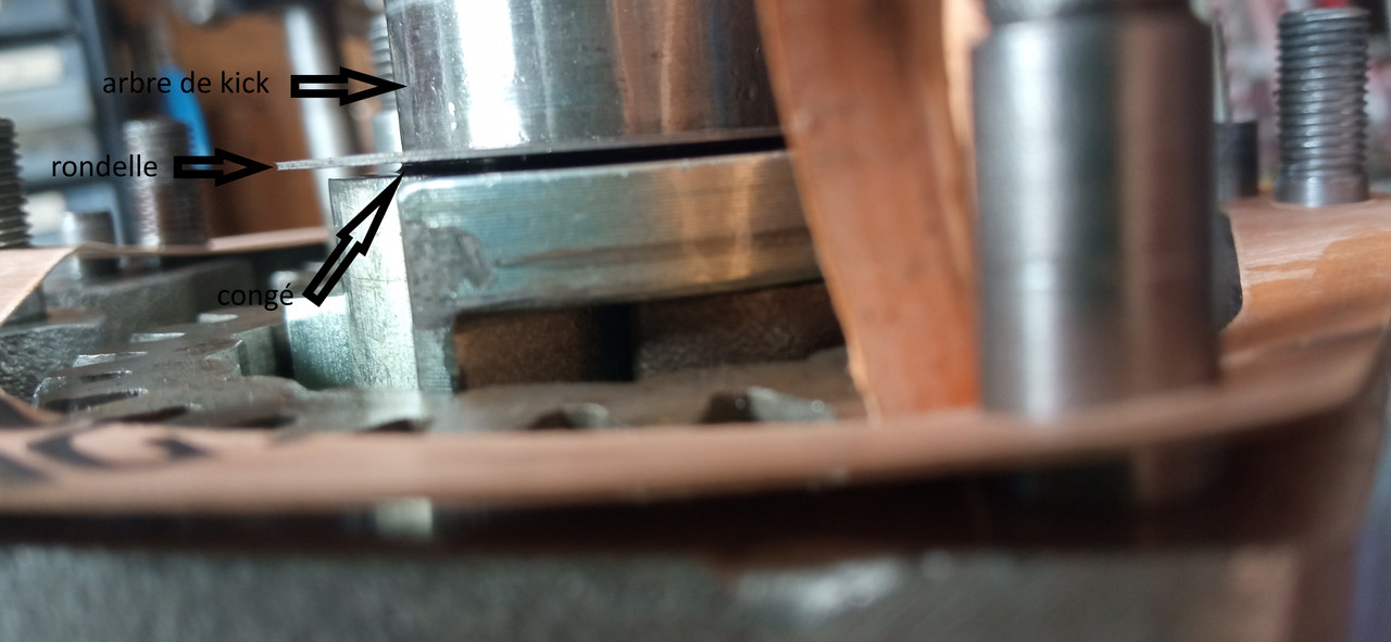

Tout est en place, je serre modérément les sept écrous du carter et là plus de jeu du tout
à l'arbre.
Merde! questcequis'passe ?
L'alésage de la rondelle n'est pas assez grand ! Ca repose sur le "congé" de l'arbre,
à première vue ça ne se voit pas.
Pignon de sortie de boîte neuf en comparaison de l'ancien, usé.
Voilà, 13 centièmes de jeu à l'arbre de kick. Super. C'est ce que les manitous préconisent.
à l'arbre.

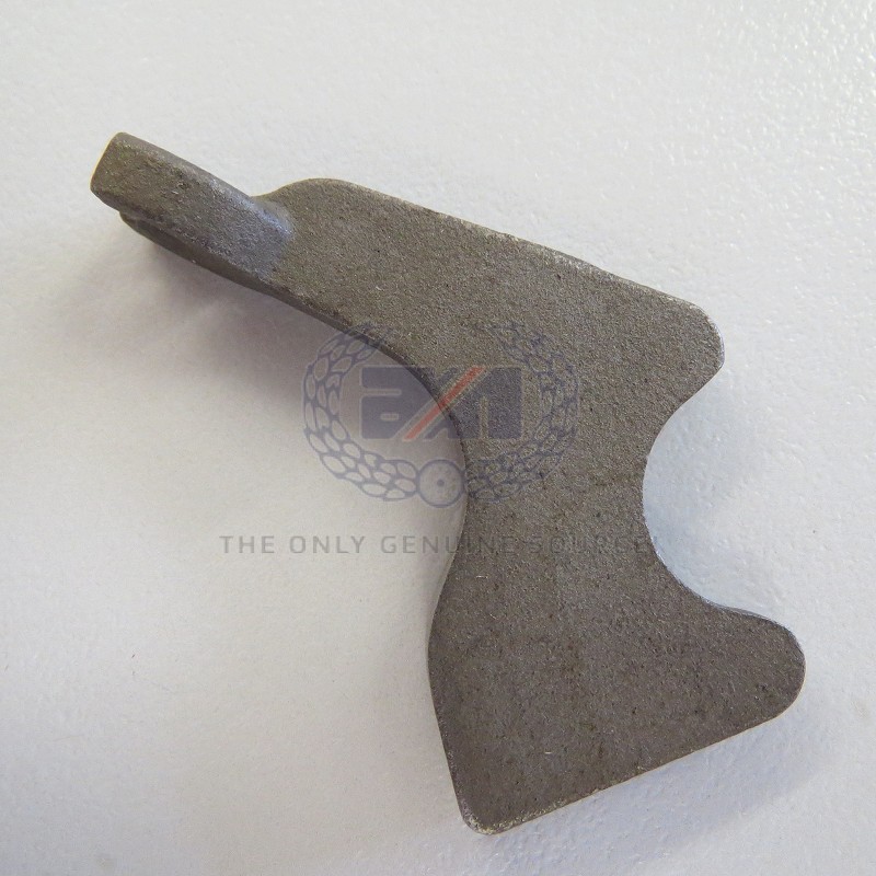

Tant que tu en es là, il convient de vérifier l'état de surface du "clutch operating lever"
là où porte la petite roulette. Quand c'est neuf, les refabrications portent la trace de la découpe laser et c'est pas toujours joli joli,
et si on veut une poignée d'embrayage douce, il faut polir cette zone.

Tout à fait Zerton remarque très pertinente.Polir les 2 arrondis de cette pièce fait une différence appréciable quand tu débrayes.
Et quand elle a plusieurs milliers de kilomètres elle a souvent des bavures ce qu'il fait qu'elle coulisse mal dans cette pièce : https://andover-norton.co.uk/en/shop-de ... ating-body
Voir aussi la bille de la tige d'embrayage.
