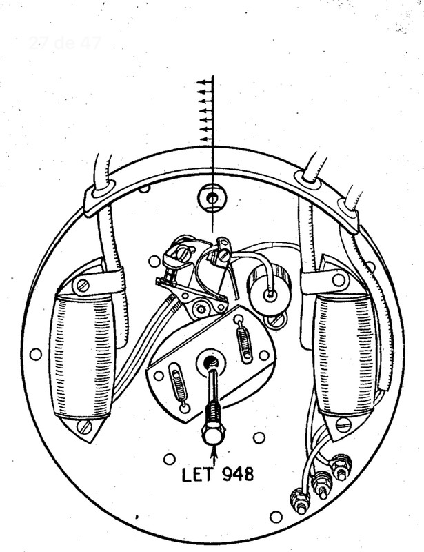

Par hasard les 2 bobines HT originales sont dans l’unité Miller encore sans démonter?
laf
- Messages : 36
- Inscription : 09 juil. 2024, 21:09
Re: circuit de charge vieille anglaise
Non, tout a disparu au profit de cette bobine de 2 cv alimentée par la batterie...
- Pachi En ligne
- Messages : 8556
- Localisation : Madrid
C’est dommage, avec une seule bobine encore en bon état, sa résistance nous aurait apporte une bonne piste.
- Pachi En ligne
- Messages : 8556
Por l’alternateur Miller et le commutateur Miller qui mets en série ou en parallèle les 3 bobines j’étude ce texte:
https://www.electro-tech-online.com/thr ... 609/?amp=1
Sur ce texte la puissance c’est de 60W pour s’agir d’un modèle de 1962, mais j’espère que les bobines et le commutateur respectent le même montage.

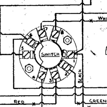

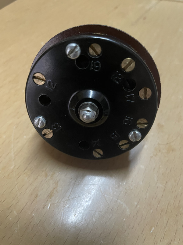

J’ai étudié ton contrôle des connexions du commutateur:
par rapport le commutateur de le schéma:
Je trouve qu’il me manque une connexion en permanence entre la borne 3 et la borne 6.
Peux-tu vérifier l’invers de ton commutateur pour voir si les 8 bornes ont écrits leurs numéros du côte pareil que sur le commutateur de mon ami?
PS: vérifie un possible branchement entre 3 et 6 et surtout que la séquence de numéros que tu as pris pour chaque borne c’est la meme séquence de le schéma, d’en être a l’inverse ou déphasée tout mon étude de le schéma se modifie.

Oups ! En effet il y a continuité entre les bornes 3 et 6 sur le 3e cran à droite ( à gauche sur mon dessin) Il fallait forcer un peu. La vue arrière est dessinée telle que sur la moto, pivotée d' 1/2 tour par rapport au plan officiel, et les chiffres sont bien ceux là ...
- Pachi En ligne
- Messages : 8556
Il devrait avoir aussi une connexion 3-6 a droit sur les 3 crans. Au moins sur le seconde et troisième cran.
