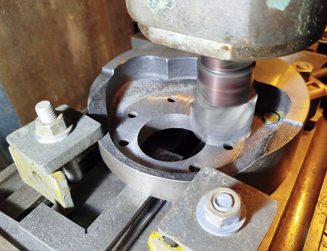

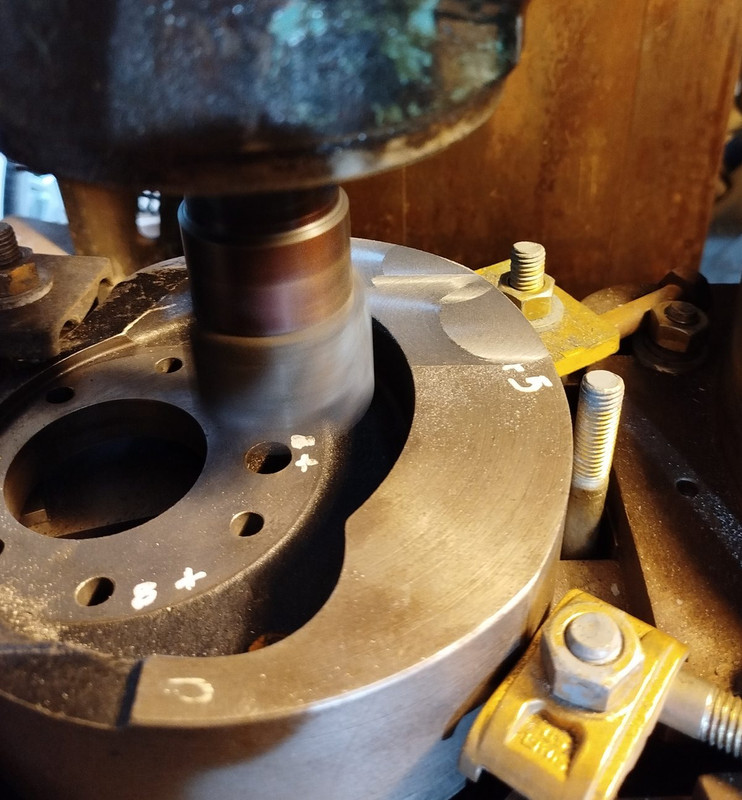

Réglage de la tête de la fraiseuse, cette fois c'est mieux, j'ai pu mettre le support magnétique du comparateur sur l'arbre porte fraise et après un certain temps c'est fait.
Ensuite fraisage du volant central coté distribution, pas facile pour faire le tour au niveau du maneton, pas de CNC c'est avec les deux mains sur les deux manivelles en même temps.
Une fois fait, j'essaye un montage vilo sans avoir usiner l'autre face, coté distribution j'ai quasiment 0 de faux-rond
de l'autre coté c'est quasiment comme avant.
Donc usinage de l'autre face mais seulement la partie maneton, je passe les multiples essais de serrages, de contrôles, de démontages, etc avant de trouver la bonne manière.
Au moins maintenant le volant central porte bien à plat sur la table de la fraiseuse.
Je mesure l'épaisseur du volant central, cette fois c'est heureusement bien mieux, ouf !

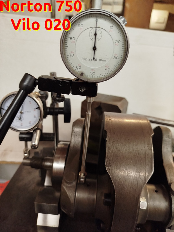

Remontage du vilo avec des vis de 6, et mesures du faux-rond, coté distribution c'est toujours très bien, coté primaire c'est bien avant le clavetage, après c'est toujours mauvais
Tout ça pour ce résultat !
On va dire que le faux-rond est très bon avant clavetage et coté distribution, mais après c'est déformé par le problème qu'il y a eu avec le rotor d'alternateur (desserrage et battement du rotor je suppose).
C'est quand même un peu mieux, je verrai ce que ça donne avec des vés pour bien positionner les manetons...
Au moins j'ai un volant central avec les deux faces parallèles, c'est toujours ça !

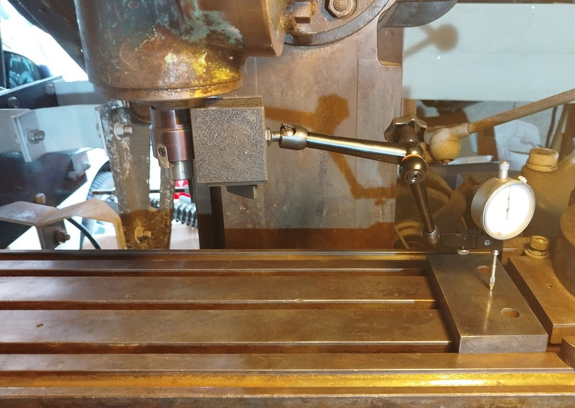

Réglage de la tête, il ne faut pas grand chose pour ne plus être bon, les graduations de l'angle ne sont pas assez précises pour le réglage, je suis à 1/100 c'est suffisant pour moi, bien sûr je l'ai fait pour l'autre axe.

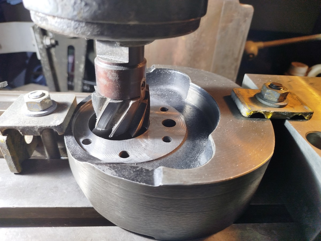

Usinage coté distribution, d'abord la face extérieure qui va servir de référence pour l'autre coté
L'autre coté mais que la face coté maneton, pas utile de faire la face externe et du coup ça me simplifie le serrage du volant.
Après usinage le faux rond coté distribution est quasiment à 0, mais ce n'est pas ce coté qui posait problème !

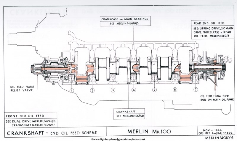

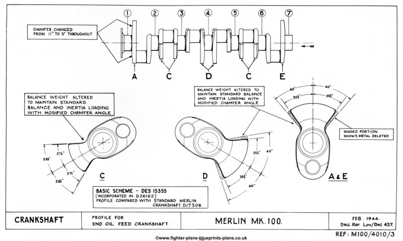

En pensant au vilo, il y a quelque chose que j'avais vu qui m'interroge sur une possible modification, pas forcément ce moteur qui n'a pas vocation à la performance :
c'est continuer à percer l'intérieur du maneton, surtout que l'intérieur n'est pas très bien fini et peut engendrer un risque de rupture comme l'avait précisé BDM.
Alors cet évidemment au niveau des manetons, je l'avais vu et lu que ça venait de l'étude du moteur Merlin (Rolls Royce, V12 de 27 L environ 1500 ch, aviation à partir de 1930).
Ils avaient calculé que de faire cet évidemment au niveau du maneton, non seulement ne l’affaiblissait pas mais le renforçait, tout en ayant un gain de poids.
Alors pourquoi pas sur le vilo Norton, je me suis dit ça complique la lubrification, pourquoi pas un bouchon léger en alu pour fermer ce perçage...

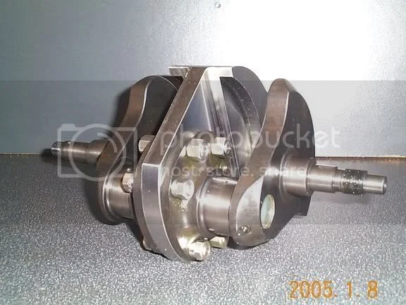

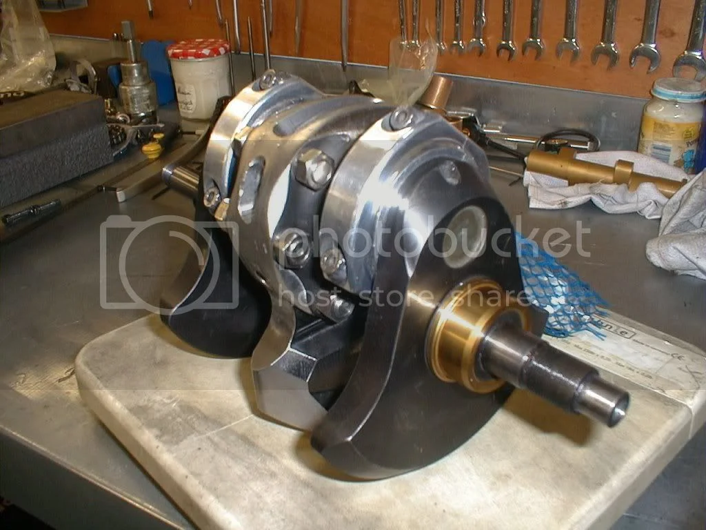

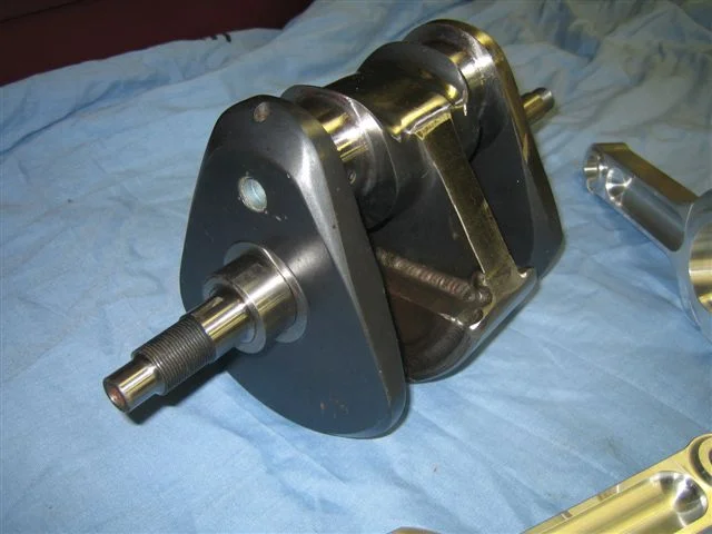

Je me suis demandé si cela avait été fait et en regardant des photos de vilo de Norton préparée j'ai l'impression que oui par exemple :
Steve Maney (vu sur accessnorton)
et autres
Vilo Merlin
et autres
Vilo Merlin

https://www.accessnorton.com/attachment ... jpg.34425/
µCelui de Jean Noêl Gindrat ....

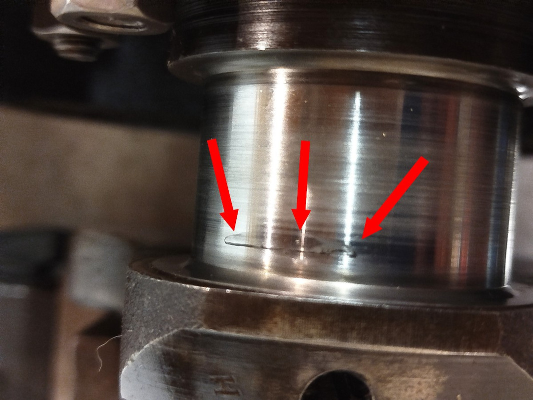

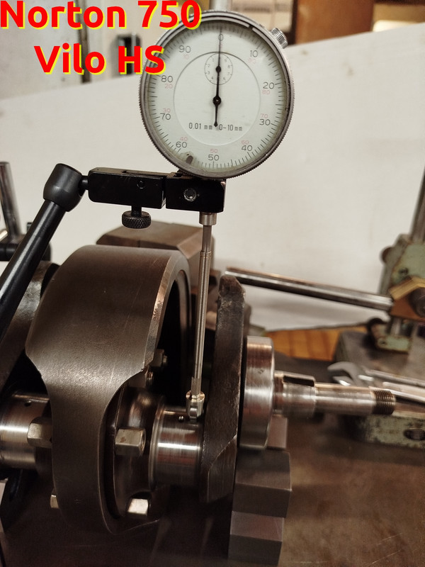

On m'a passé un vilo que j’appelle HS, mais le volant central pourrait servir éventuellement.
Je contrôle le faux-rond, coté distribution 4 à 5/100 mm, et coté primaire 0 à 1/100 mm ! Super, c'est donc possible d'avoir un vilo sans faux-rond coté primaire.
Mais il est en dernière côte et le défaut sur les surfaces, enfin surtout un, m'incite à penser qu'il est HS, dommage...
On dirait presque une fissure, peut-être un défaut de matière, dessous il y aussi des petits défauts.
Peut-être il serait possible de faire un chrome dur pour "recharger" les manetons, mais en dernière côte j'aurais un peu peur que ça ne tienne pas.
J'ai acheté des embouts de comparateur avec un petit roulement à billes, ça atténue un peu les défauts de surface
Ici le plus gros défaut de surface, ça ne me donne pas confiance !

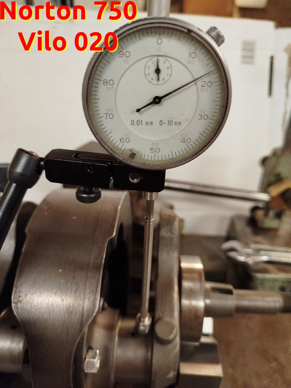

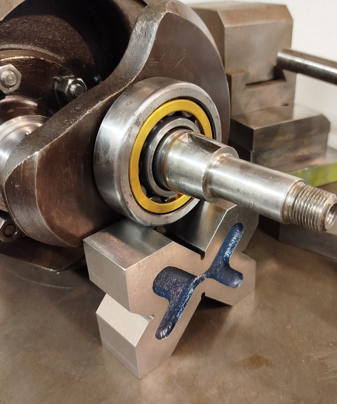

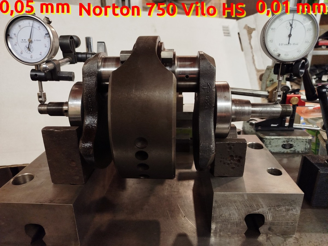

Des vés tout neufs ça va mieux !

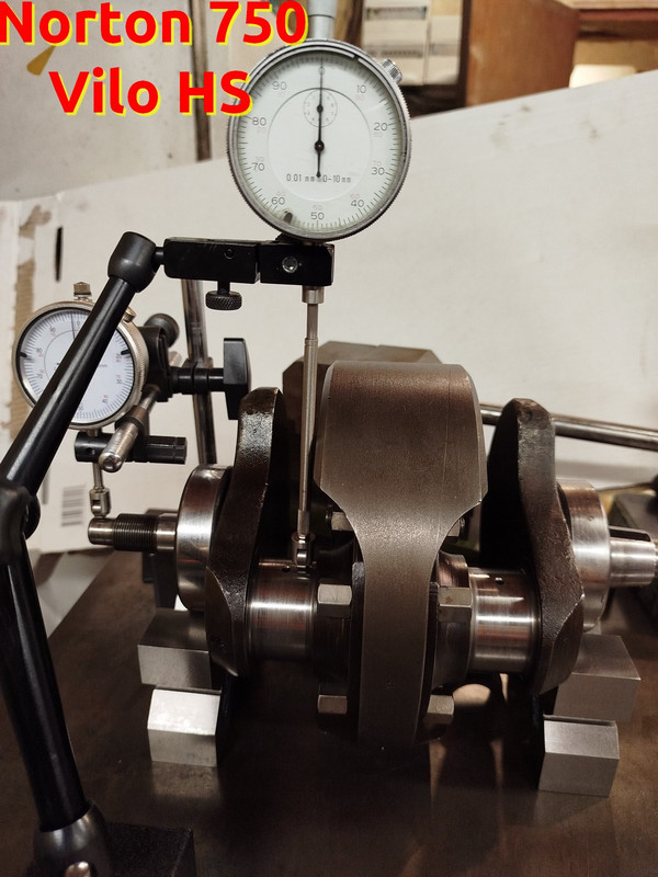

Donc je commence par le vilo HS sur les vés et je cale les manetons environ à 90° et je passe d'un maneton à l'autre 0 différence il est impeccable ce vilo !
Sauf que les manetons sont usés
Je passe à mon vilo que j'appelle 020 et évidemment les manetons sont un peu décalés, 0.17 mm, alors que j'ai mis une vis de 8 pour aligner les manetons, la vis de 8 est un peu plus grosse que les vis d'origine. Mais ça passe sur un des trous mais pas l'autre, donc à vérifier.
Sinon vis de 6 partout et perçage à 8 une fois les manetons parfaitement alignés.
- Messages : 16737
Ça rebat un peu les cartes tes accessoires pour palpeurs de comparateurs...
Mais le vilo en dernière cote avec sa trace, ça sent le sapin, non ?
- michelm
- Messages : 2520
Le vilo dernière cote avec maneton marqué je le considère comme HS, en plus on dirait presque une fissure sur le maneton, pour le moment je ne vois pas trop comment lui redonner vie.
