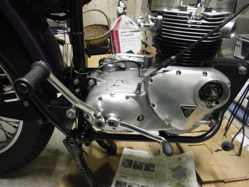

Messages : 3053
J'ai vu que tu avais prévu le terreau pour qu'elle "pousse" mieux, c'est bien :mrgreen: :arrow:
PPat
Luc94
Messages : 5186
Localisation : 94
Message non lu par Luc94 »
Exact :mrgreen:
Mon scatt atelier est un box que l'on m'a prêté gentillement...mais c'est un vrai fouttoir :roll:
