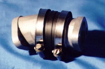

Une idée..

Oui, c'est une bonne idée pour démonter très facilement les carburateurs MK1 pour reserrer ou verifier les ecrous centrales sans avoir besoin de demonter le réservoir...(deviser les deux vis des colliers)... mais les "O" ring restent encore dans l'accolement d'admission et il faudrait aussi acheter deux collecteurs et deux tubulures en caoutchouc pour adapter sur une commando un Amal MK2 et dans ce cas, pourquoi n'acheter pas deux Amal MK2 en fois de deux Amal MK1?
