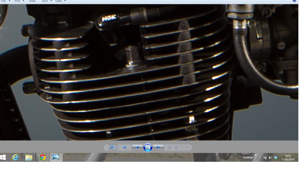

Vas donc hé ... copiteur ... :twisted:
Une bonne solution technique même si d'une esthétique discutable . A faire aussi sur le bloc cylindre :evil:
sinon des rondelles de caoutchouc noir entre les ailettes de la culasse et du cylindre
ou bien ça
