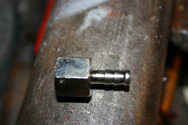

René, c'est peut-être ça que tu recherches ?
http://www.ebay.fr/itm/NORTON-COMMANDO- ... 4ad589fa5f

Si ça existe pour les Mk1
Tu as soit les banjos simple sortie ou double sortie à 180°.
Si on parle bien des banjos qui se vissent à l'arrière des cuves.
Pour les sorties robinets tu les as soit droite (comme la photo de Philippe) soit coudées à 90°
